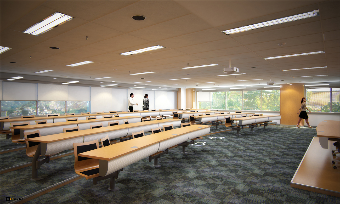

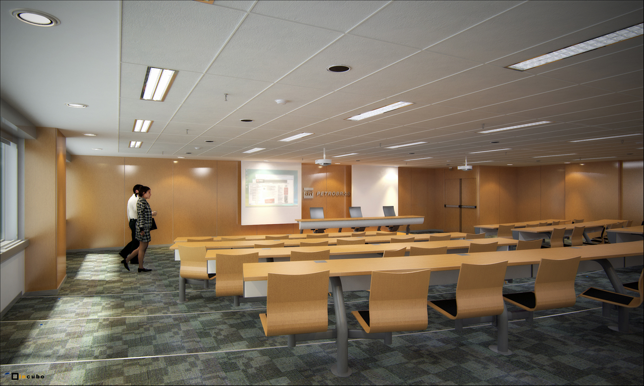

    Hola gente, pues les dejo mi último trabajo, espero sus críticas, estaba pensando que tal vez si le ponga un Dof mejore la imagen, ustedes que opinan?

    Está muy bien la imagen y sobre todo el techo, me ha dejado alucinado, pero yo creo que el material de las sillas es lo que falla y le resta realismo, vamos pienso yo.

    Te a quedado muy bien las baldosas y en general el techo, muy bueno en verdad, en contraparte quizás el tema de las sillas le resta méritos, creo que el facetado que muestra la curvatura de las sillas es lo que falla.
    Podrías contarnos como lograste las baldosas del techo? Saludos.

    Muy buenas perspectivas, enhorabuena.

    Pues es un plano con una textura, e unos boundaries para poner las luminarias, y la estructura esta 1cm más abajo para que sea aparente.
    Concuerdo contigo sobre las sillas facetadas, un Mesh Smooth solucionanba, o simplemente poniéndole más Faces, pero el modelado de la silla no estuvo en mí poder, y fue así por falta de tiempo.
    En realidad, cuando lo vi ya era demasiado tarde, estaba con el tiempo contado.

    Hey Victor, buen trabajo tío, as mejorando los interiores, saludos pasa.

    Coincido con el tema de las sillas y las mesas, también añado que las personas que aparecen en la segunda imagen no tienen la posición adecuada, es decir, les veo andando en un aposición que no es natural, o al menos eso me parece a mí, un saludo.

    Gracias cacique, tío tiempo que no te veo, no entras más al msn? Que paso? Es verdad sui, para la próxima tomo más cuidado, lo que dices de las personas en la segunda imagen es muy correcto, por el espacio, esa posición no es muy natural que digamos, pero no imposible. Pero bueno a veces el tiempo es un verdugo.
