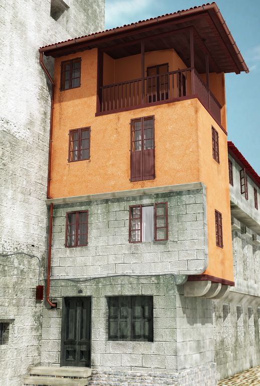

    Antes de nada, un saludo a todos, esta es la primera vez que publico en el foro. Aquí os dejo una prueba de mi primer render con Vray para que me lo destripéis.

    Pues primero y antes que nada bienvenido al foro. Pasando a los comentarios, te comento que me encanta tu imagen, pero veo algunos fallos por ahí.
    La iluminación la veo un poco apagada, aunque es posible que me equivoque, por que el parece que si corresponde la intensidad de luz con el cielo medio nublado, igual también es por la ausencia de color de los demás edificios, hablando de esto, me encanta el contraste que se genera con el edificio pintado y lo demás sin color. Me imagino qué significa algo, no sé.
    Las texturas me encantan, pero veo algo raro en los edificios del fondo y en especial en la parte de piso que se alcanza ver. Como que no está bien mapeado y se ve todo borroso. Ese le quita completo realismo al render (si es lo que pretendías).
    Las ventanas, el marco, veo que es completamente negro, es no se ve muy bien, bajándole un poco la intensidad al negro se vería mejor, ya se ha comentado por ahí en el foro el problema con el negro al 100%.
    Creo que es todo. Saludos y felicidades, gran render.
    r0dr160
    Sep 2002
    162
    Casa con Vray
    Vaya, pues a mí me parece lo contrario. Se me hace raro un bloque con tanto color y el resto sin nada. Es como si esa parte fuera en escala de grises. Aunque sea piedra, digo yo que aún tonillo tendrá, ¿no?
    La fachada, el zócalo y el empedrado del suelo tienen el mismo tono. Tal vez sea mejor si los diferencias un poco más.
    También se me hace raro el desenfoque de las texturas de la fachada de la derecha.
    Vaya, otra cosa. El cielo parece que se te ha ido la mano con el Adobe Photoshop al quitarle saturación.
    Lo que más me gusta, el modelado.
    ¿Cómo has hecho la textura de las fachadas grises? ¿Bump, displacement?
    Se me olvidaba. Parece que el uvwmap, o no está mu esto en modo caja, o hay un parámetro que no has ajustado. Mira en la cara interior del hueco de las ventanas, sobre todo en la fachada de la derecha.

    Impresionante. Me uno a la crítica de Carlos respecto a que el uvwmap del edificio de la derecha debe estar mal puesto. Por lo demás está muy bien. Saludos.

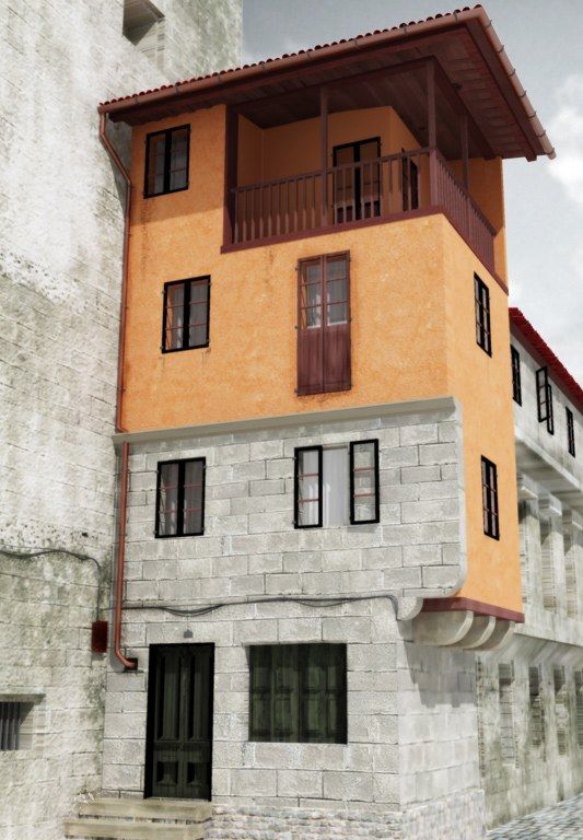

    Hola de nuevo y muchas gracias por las críticas, creo que tenéis razón en todo lo que comentáis y he intentado corregir algunas cosas.
    Aquí tenéis una nueva versión más avanzada, la luz aún no me convence demasiado, aunque creo que la voy a dar por definitiva.
    Por cierto Carlos e relieve de la textura de las paredes grises es un simple Bump. Saludos a todos/as.

    Y esa puerta en la segunda planta? Es la casa de un suicida?

    Pues yo creo que ahora va mucho mejor. Lo que más me canta, es el desenfoque de la textura de la fachada de la derecha. Y los escalones de entrada a la casa.
