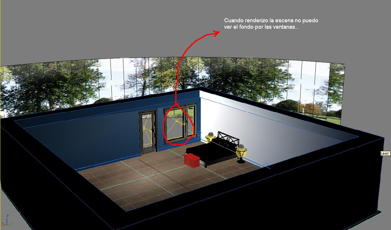

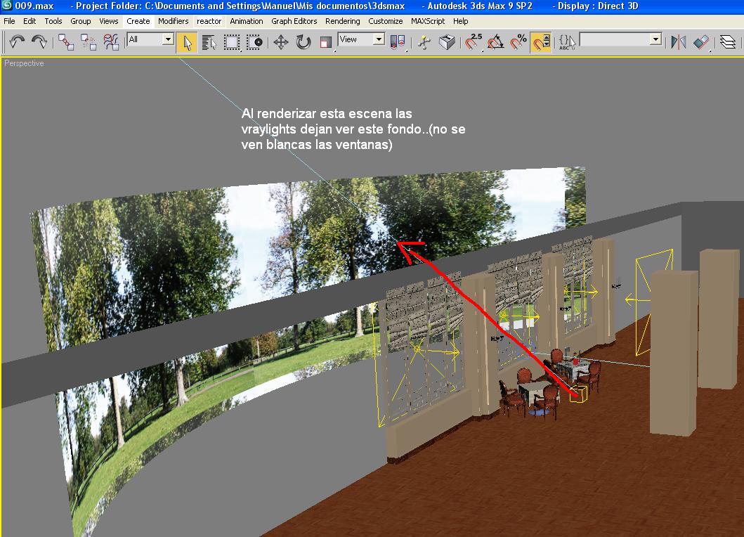

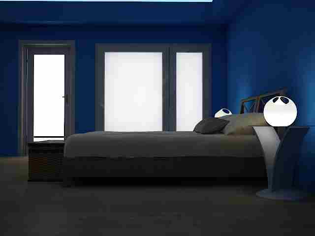

    Ayuda con fondo vrayy
    Bueno, hoy me he puesto a practicar con un método si se puede llamar así, que vi en unas escenas que me prestaron y no logro dar con lo que quiero, resulta que al poner el fondo hq tras las ventanas estas no dejan que lo pueda ver, simplemente las ventanas se ven iluminadas por las vraylights y no puedo ver el fondo en cambio en la otra escena sí, active el invisible de las Vray Lights y nada (mi escena es la de paredes azules), si alguien me puede ayudar se lo agradecería.

    Y si las apagas seguro sale el fondo ¿no? Fíjate si no tienes activado el double side, eso haría que ilumine el plano del background y lo quemaría.
    También proba desactivar la opción afect difusse o afect reflection. Suerte.

    Gracias liberado, ya puedo ver el fondo, solo desactive el affect Diffuse y el affect refraction. Saludos.
