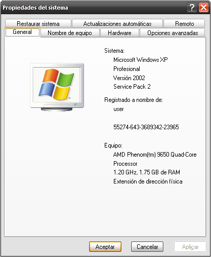

    Hola. Tengo un procesador AMD Phenom x4 2.3ghz, pero al ver las propiedades del equipo con win+pausa en el escritorio, sale que es de 1.20 Ghz, no sé si es normal, o tiene algo que ver el easy energy saver que vino con mi placa Gigabyte. No me percaté del momento en que sucedió.
    Por favor, quisiera que me ayuden con esto. Gracias.

    Fijo es por algún sistema tipo col and quiet, automáticamente tu procesador subirá cuando hagas más demanda de el, no te preocupes.
    Un consejo, mete mucha más memoria Ram, y más con ese procesador.
    Vaya, tienes programas como Everest, o CPU y cpuidv para hacer listado de componentes de tu PC, un saludo.
    Un tema que te puede ayudar, si aun así ves que no va, revisate la Bios todo lo relacionado con tu micro, voltajes, multiplicador, si está en auto algún tipo de overclock que pueda llevar, siempre mirando por supuesto manuales y páginas especializadas, a ver si viene de ahí el problema, no toques si no sabes, eso por supuesto.
