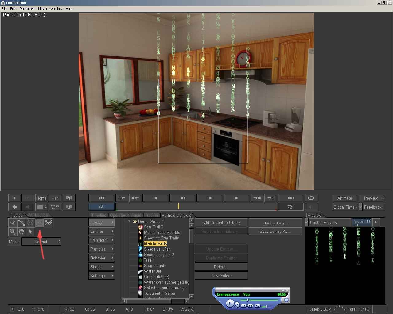

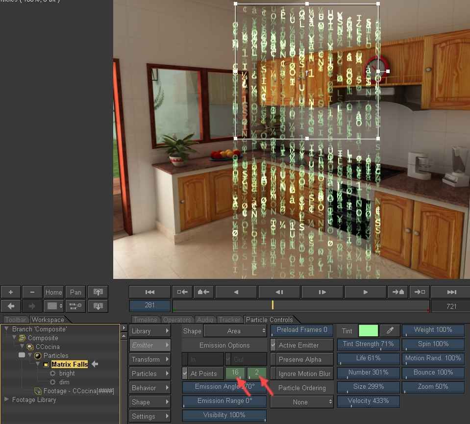

    1º crea el sistema de partículas usando un emisor de área rectangular.

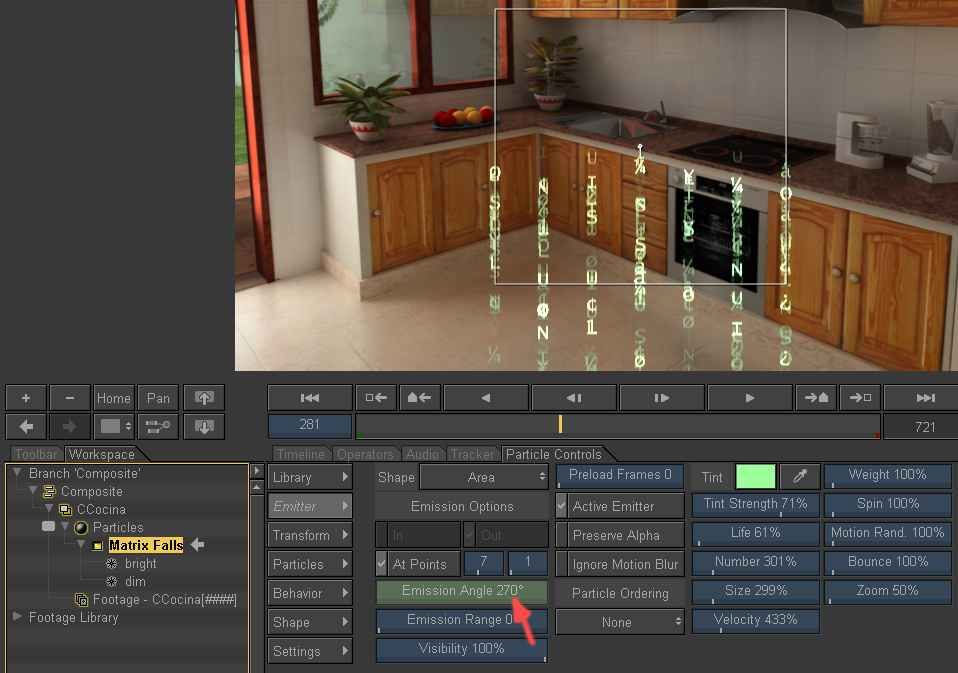

    2º cambias el ángulo de emisión para que se dirijan hacia abajo.
    3º configuras la densidad de emisión para que las partículas estén más juntas. Un saludo.
Nombre: matrixparticulas1.jpg
Visitas: 281
Tamaño: 122.6 KB
ID: 5684   Clic en la imagen para ver su versión completa.
Nombre: matrixparticulas2.jpg
Visitas: 287
Tamaño: 77.3 KB
ID: 5685   Clic en la imagen para ver su versión completa.

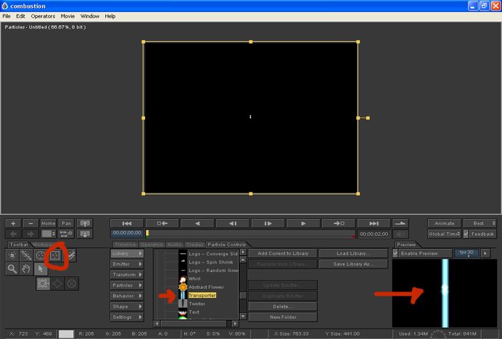

    Hola. Por si acaso no te ha quedado claro con las explicaciones de Cabfl, aquí hay un tutorial donde se utiliza el efecto de teletransporte. Un saludo.

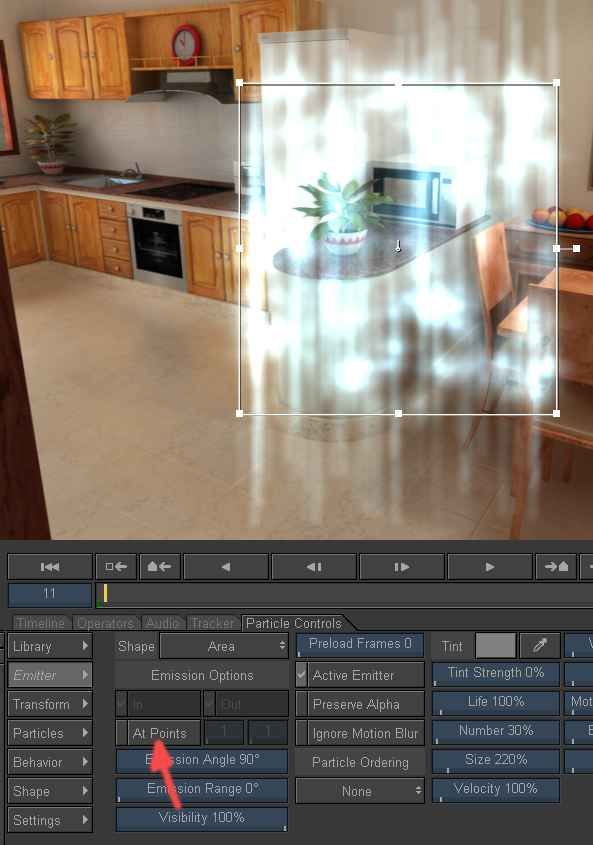

    Se me olvidó publicar la fotografía más importante: Desactiva at point, para que se extienda por toda la caja de emisión.
Nombre: teletransportar.jpg
Visitas: 320
Tamaño: 59.9 KB
