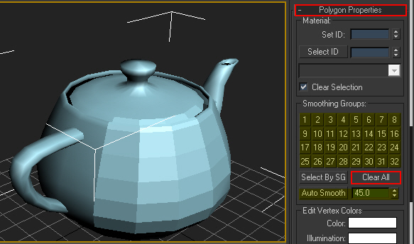

    Hola, para tu segundo problema solo se me ocurre que por ahí has tocado, el smoothing group, prueba seleccionando los polígonos que se ven duros y suavizalos poniéndolos en un grupo (los botones con números). O lo contrario seleccionando la parte suave y dándole en el botón clear all.
    Bueno espero lo resuelvas. Saludos.
