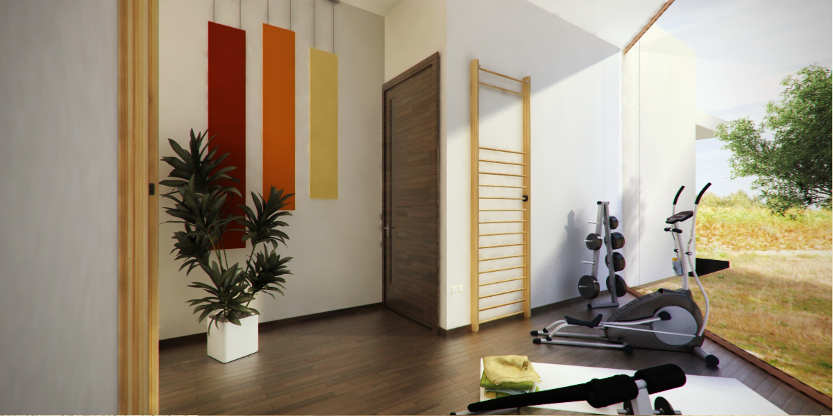

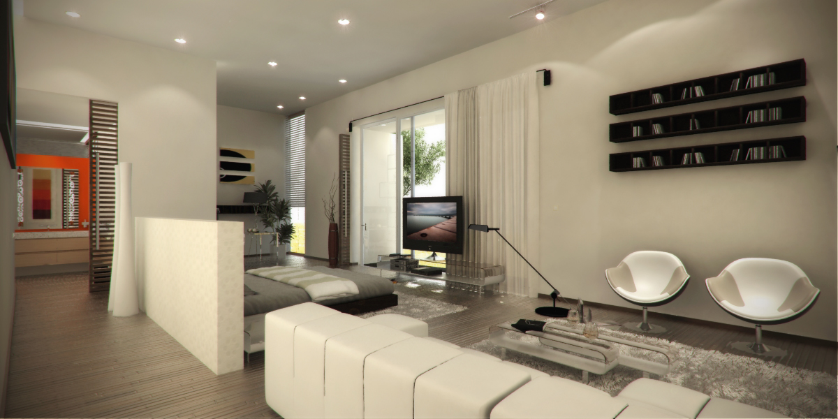

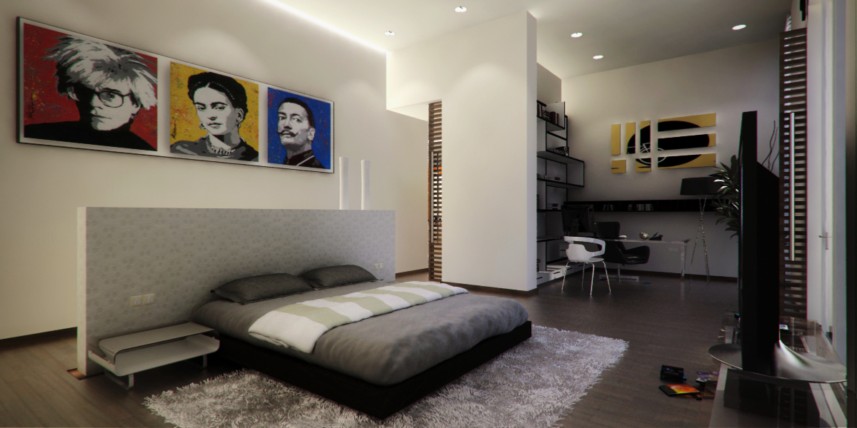

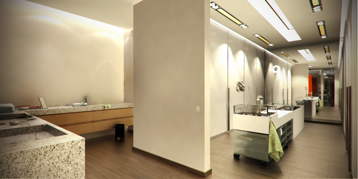

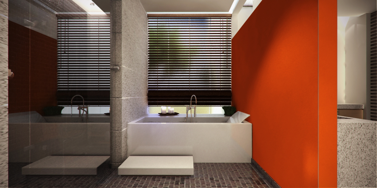

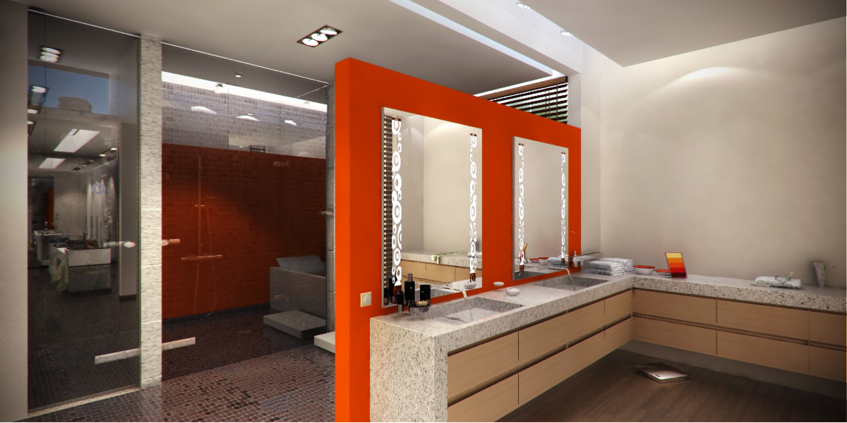

    Hola a todos. Aquí dejo unas imágenes interiores, son de una suite estilo retro minimalista. Diseño: interarq. Espero y les gusten, saludos.

    Muy buenas imágenes, me gustaton bastantes, el único detalle que mencionaria es sobre las áreas de sombra, que en algunas imágenes son muy oscuras, como la segunda y que la pantalla LCD debería podría haber tenido reflejo y más brillo, de esa forma quedaba más unida a la escena y no tan marcada. Y si no es mucho pedir sería bueno una descripción del equipo con el que se renderizo y el tiempo para hacerse de una idea. Saludos.

    Me agradó mucho la decoración, y también el contraste que tienen todas. En la primera te salieron algunas aristas con sierra, quien sabe si sea cuestión del aliasing o algo se te movió al editarla. Otra cosa que veo un poco raro es el Dof en algunas, como que no en todas se puede aplicar el Dof, aunque igual eso depende del artista. Y en la última imagen como que al exterior le falto estar un poco más quemado como que no cuadra muy bien, y ya siendo perfeccionistas se ve como que la casa esta flotando por la parte de afuera.
    Me da gusto seguir viendo tus trabajos. Saludos.
