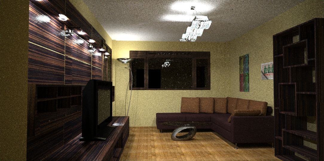

    Alguien me puede explicar por que me pasa esto?
    Hola amigos estoy haciendo un render de noche de un interior con Maxwell, y cuando finaliza el render sigue quedando pixelado o con granos, por que puede ser, ya he probado bajando y subiendo la intensidad de las luces, pero me sigue quedando igual, y no sé porque puede ser.
    Ahora mismo estoy terminando uno con luz de día y las luces del interior encendidas, aún no término, pero sigue pasando lo mismo.
    Adjunto os mando la imagen del render como ha quedado, para ver si alguien me puede decir algo. Un saludo.

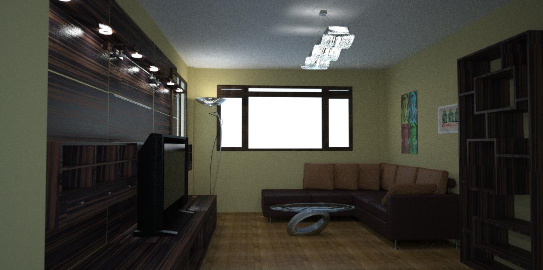

    Bueno ya término el de día, adjunto la imagen también, a ver qué me podéis decir.
    En los motores unbiased, el proceso de crear samples trazando rutas de luz nunca termina. Por tanto es el usuario el que decide cuando el grano es sufientemente denso y fino.
    Por tanto lo que te pasa es que no has calculado las suficientes pases y necesitas más tiempo.
    Te entiendo, pero entonces eso que sería una opción de tiempo de render? Porque yo creía que eso lo hacía el, pero tiene mucho sentido lo que me dices.
    Bueno voy a probar a ver qué pasa. Muchas gracias, si tengo alguna duda ya te digo lo que sea. Muchas gracias de nuevo.
    Hola amigo Vicente, he estado cambiando los tiempos en la opción de render, pero lo único que me hace es hacerme cortes más rápidamente, es decir lo que hace es ir refinando más rápido, pero al final queda igual.
    Me podías explicar más concretamente cuál sería la opción que tendría que tener en cuenta, ya que en este tema ando un poco más verde. Un saludo.
    Alguien me puede decir algo que no le encuentro solución?
    No dices en cuanto has aumentado los tiempos de render, pero puede que, si no es un cambio de horas no se aprecie mucho cambio.
    Debe ser posible renderizar sin límite de tiempo, ni de pases y dejarlo calcular hasta que lo veas bien.
    He visto la ventana de render del Maxwell y a diferencia del Fryrender tienes que indicar obligatoriamente tiempo y muestras.
    Pues sólo te queda aumentar ambos, de forma que no se pare por haber llegado a alguno de los límites, de tiempo o de samples, antes de conseguir un resultado aceptable.
