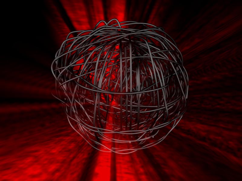

    Como hacer esta estructura alambrica
    Necesito hacer una animación de una estructura que asemeje un de alambre algo como la imagen que adjunto la idea es que gire y se mueva de un punto a otro, mi pregunta es si existe una manera de convertir un solido en esto, ¿cómo puedo hacer un obj con estas características y que se pueda animar en poco tiempo de render gracias de antemano.
Nombre: logo.jpg
Visitas: 1683
Tamaño: 883.0 KB

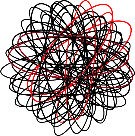

    Hola Leonardo. Se me ocurre que lo más fácil que puedes hacer es crear una Spline esférica. Dentro del modificador de Spline veras opciones de renderizado. Ahí tienes la opción de que esa Spline se renderice como un tubo. Después de darle el grosor adecuando haz tantas copias de la Spline como necesites para hacer la maraña.
    No sé si me he explicado bien, si sigues con el problema, no dudes en decir lo que sea.

    Listo, use Spline las hice a mano y las modifique para que no se vieran tan redondas las repeti y las adapte para que diera la idea de alambre aquí te dejo una imagen de cómo va, gracias.
Nombre: imagen1.jpg
