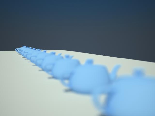

    Hola amigos, tengo un problema, he estado haciendo pruebas para conseguir desenfocar las escenas (sobre todo para interiores) y poder darle un aspecto más realista con la cámara Vray. Las pruebas las hice con una escena simple de un suelo y varias teapots (teteras) para que los tiempos de render no se disparen, el problema viene que siempre se me desenfocan los objetos del medio o del final y, aunque cambie la Aperture o el Focal Dist siempre se me desenfoca lo mismo, sabéis porque puede será sabéis que parámetro o que pestaña tengo que activar para que me salga bien? Muchas gracias.

    Eni, con la Vray Camera debes colocar el target de la cámara en el punto que quieras enfocar.

    Que dices, es esa tontería? Y yo dándole mil vueltas a ver porque no me salía, como no se me ocurrió hacer eso? Muchas gracias, acabo de probarlo y ya me sale, un millón de gracias.
