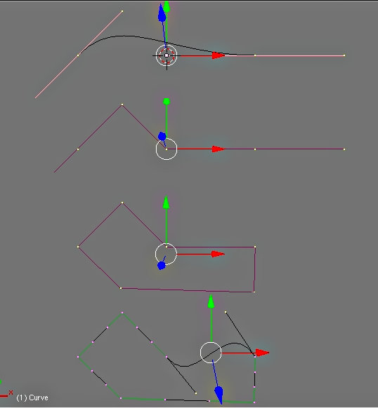

    Pues es sencillo: Después de crear la curva Bézier, la convertimos a poly (en Edit Mode) y creamos la figura lo más cerca que podamos de su posición final.
    Ahora la volvemos a convertir a Bézier y movemos las asas que queremos curvar.
    Si movemos solos vértices Bézier, no obtendremos curvatura.
    Adjunto prospecto al respecto.
Nombre: PolyBezier-gimp.jpg
Visitas: 139
Tamaño: 24.1 KB

    Muchas gracias Carleptos. Funciona. Luego lo que he hecho ha sido convertir el perfil en Mesh (alt + c) y con eso ya he podido tirar para adelante (aunque se pierde la opción de modificar las curvas beizer en el futuro). Saludos.
