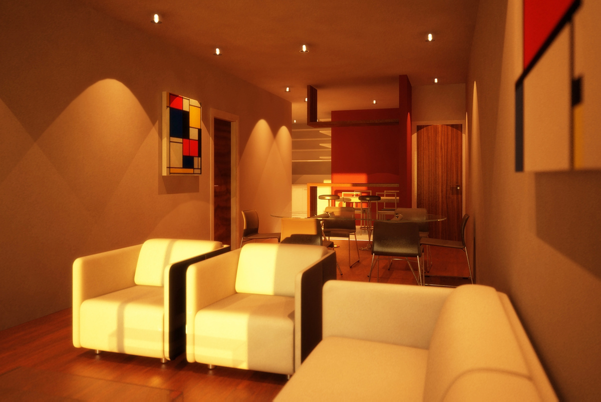

    Hola amigos, aquí dejo una imagen que estoy trabajando, intento iluminarla con sol de mañana, con su temperatura de color e intensidad correctas, todo lo que puedan aportar será bienvenido, gracias.
    Nota: las IES son alógenas con un titnte naranja.

    Demasiado anaranjado todo, has de intentar que la luces alógenas, no sea tan anaranjadas, dejalas un poco más amarillas, que haya diferencia con la luz del sol, y ésta, no la hagas tan cálida, pues no se acaba de entender bien el efecto y parece más una mala iluminación, un saludo. Atentamente un ignorante.

    Yo tengo una duda de novato y es que no estoy seguro de porque pared de la izquierda se tenga que iluminar así, no veo bien ese arco formado por la luz de arriba, no sé, me resulta extraño, ¿debe ser así? O ¿estar un poco más difuminado?
    Por lo demás coincido con Creativisión en que es un ambiente demasiado cálido quizás, pero aun así me parece muy buen trabajo. Saludos.
