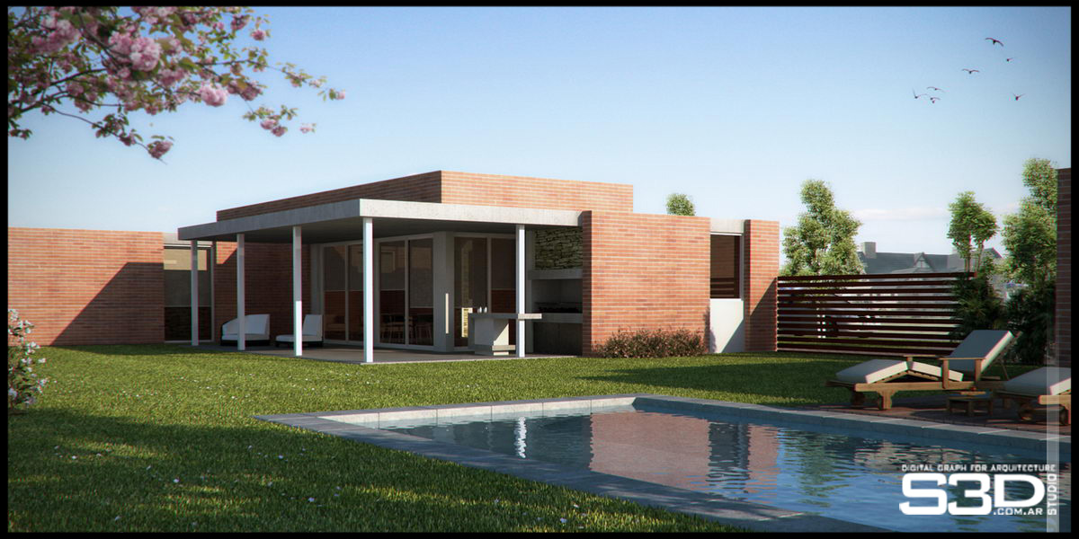

    Hola foro. Le dejo mi último trabajo, una imagen de un patio para un cliente de Argentina. Espero críticas y comentarios.
    Como siempre 3ds, Vray y Adobe Photoshop. Muchas gracias y saludos desde Argentina.

    te felicito, está muy bien. Cómo hiciste ese césped tan bonito? .

    Muy buena iluminación.
    Gracias astina, te comento que el césped lo hice con un mapa de desplazamiento y le agregue unas florcitas tiradas al azar para que no de sensación de algo tan pulcro.
    Me alegro que te guste el resultado. Un saludo enorme desde Argentina.
    Muchas gracias adbull. Un saludo desde Argentina. Silvio garcía. Tecnico sup, en publicidad.

    Buen trabajo men me gusta, muy buena la idea de las flores sobre el césped. Saludos.
    Gracias pelonis. Es muy gratificante cuando un trabajo gusta, un abrazo enorme desde Argentina.

    Muy buena la imagen, felicidades, el cerramiento de fabrica ha quedado impecable, por comentarte algo, el aplacado o muro de piedra que se ve en el interiro del proche queda algo raro, no sé si es la alineación con respecto a la horizontal, y quizás algo más de displace, no sé. Un saludo y de nuevo mis felicitaciones.

    Felicidades por la imagen la veo muy bien, yo soy novato y desde mi poca experiencia lo único que veo raro son los árboles del fondo, que parece que estén como movidos, no sé si me explico. En general la imagen me gusta mucho. Espero que mi comentario no te moleste solo es una opinión.
    Gracias sui.
    Coincido totalmente con vos con el tema de la piedra, mucha gracias por el comentario y mis cordiales saludos desde Argentina.
    Yakuza:
    Es un comentario muy acertado, se debe a la aplicación de la aberración de color en Adobe Photoshop, tal vez debía colocarle un poco menos, ningún comentario molesta si viene con buena intención como este. Muchas gracias por la visita y sobre todo por el mensaje. Un abrazo desde Argentina.

    Como es eso de la aberración de color? Es el Glow? Podrías definirlo me pierdo a veces en la jerga de los idiomas.
    Estimado ben90, la aberración es una función que crea una especie de desenfoque controlado, llevado a los extremos quedaría como una fotografía que en la imprenta salió corrido uno de los colores y parece movida.
    Pero manejando los parámetros da cierto desenfoque que logra realismo, es por eso que digo que tal vez le di demasiado y los árboles salieron corridos (si miras los árboles del fondo parecería que los tonos rojos están movidos).
    Espero a ver sido claro en la explicación, no sé si soy bueno explicando.
    Muchas gracias por la visita y el comentario. Saludos.

    Felicidades Silvio. La imagen te quedo muy, pero que muy bien. Me gusta mucho la iluminación y sobre todo el césped con las florecillas.
    Como has agregado las flores aleatoriamente, en la textura o cómo objetos? Un saludo.
    Hola chosan: gracias por tan grato comentario.
    Te comento que las flores son modeladas, puedes conseguirte de cualquier bloque 3d que hay plantas y separarte alguna flor.
    Las coloco aleatoriamente con la herramienta scatter, que está en la solapa de compound objects, esta herramienta distribuye un objeto (la flor en este caso), sonbre otro objeto (el pasto) y lo va clonando según tu necesidad, aleatoriamente, en filas, etc.
    Espero se entenda lo que quise explicar.
    Nuevamente gracias por tu comentario.
    Y saludos desde Argentina.

    Las coloco aleatoriamente con la herramienta scatter, que está en la solapa de compound objects, esta herramienta distribuye un objeto (la flor en este caso), sonbre otro objeto (el pasto) y lo va clonando según tu necesidad, aleatoriamente, en filas, etc. Muchas gracias, no conocía esta herramienta. Un saludo.
