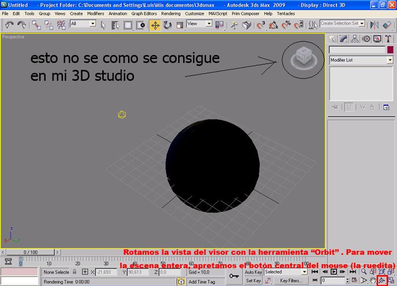

    Hola foreros llevo 2 días en esto del 3d Studio me animado porque siempre me ha gustado, pero no tenía tiempo y dedicación para afrontar este reto y estaba empezando por hacer un coche con fotografías y demás y me estoy fijando en un videotutorial y no sé de dónde saca este icono en los visores y esa era mi duda para ver cómo se pone en mí 3d Studio porque e indagao y no doy con ello os adjunto la fotografía para que sepáis lo que os digo. Muchas gracias, que siga así el foro que me parece muy bueno en diseño, animación y un largo etcétera del mundo 3d.

    Solo si tienes max 2009 en adelante puedes tener ese icono que se llama ViewCube. http://www.3d-Palace.com/forum/attac...plash-copy.jpg.
    Setting del visor para activar el ViewCube. http://2.bp.blogspot.com/_gewlrxlmb3...7c/s320/10.jpg.
    Es un icono que permite rotar la vista fácilmente incorporado a partir de la versión 2009 en adelante. Saludos.
