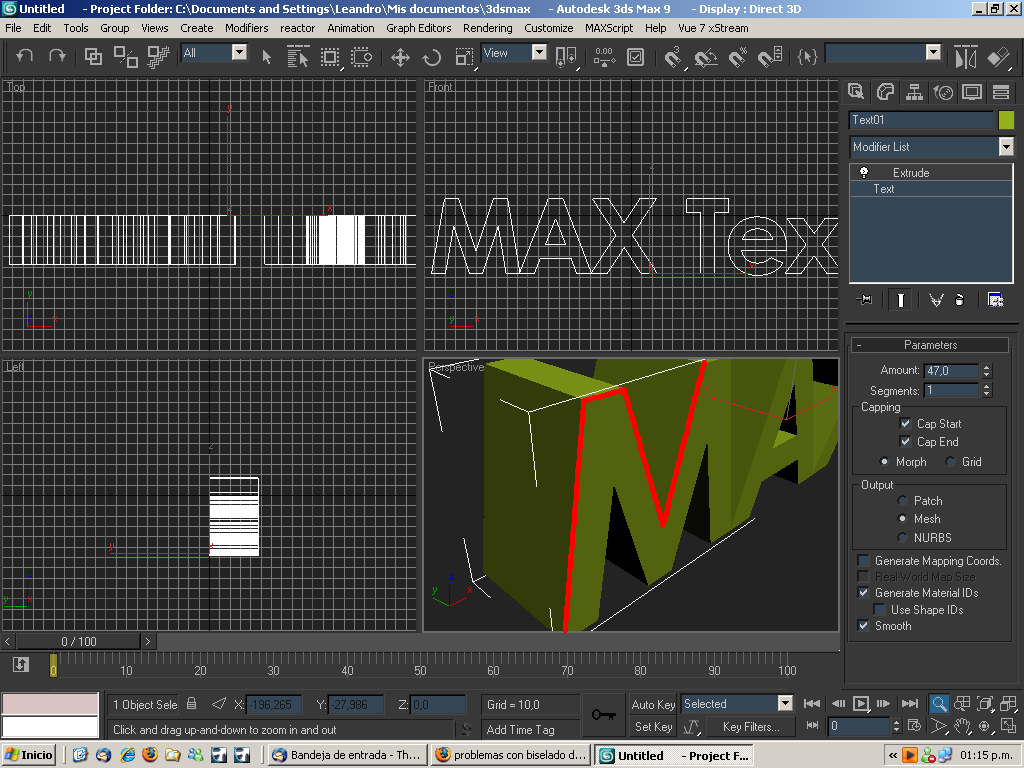

    Como logro redondear los Edges del texto? Necesito darle un perfil redondeado a todos los Edges frontales inidcados en la imagen.
    Ya probé lo siguiente:
    Extrui y bisele, aplique TurboSmooth, MeshSmooth, smooth, con ninguno de ellos logre el efecto deseado, además de conseguir deformaciones no deseadas.
    Tranforme en Editable Poly, chamflie los Edge y suavice por diferentes métodos, tampoco conseguí el efecto deseado.
    Seleccione los polígonos frontales y busque algún modificador tipo spherize y otros, pero nada.
    La idea es que esos Edges sean redondeados.
    Bueno espero se comprenda, gracias.

    Aplica un bevel al texto y luego dale diferentes outline a los levels. M tengo un videotutorial justo para tu situación, pero pesa 18 megas comprimido.
    Pasame tu mail y vemos si lo mando por gmail.

    Hola Leandro, lo que te recomienda Hernán, es lo más adecuando, ahora el uso del bevel es relativamente fácil. Bueno lo que puedo adjuntar yo, es una pequña guía de modificadores que hice, pesa menos de 2mb, espero sea útil. Saludos.

    Gracias a ambos, Hernán y Aedozea voy a seguir intetando con bevel, creen que posible conseguir un borde redondeado o quedará algo facetado? Le aplico algún Smooth después?
