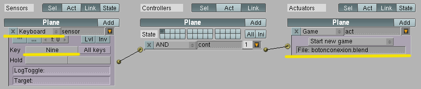

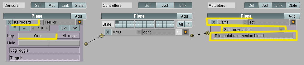

    Pongo una imagen, que es más fácil de entender.
    en el sensor, he puesto que al presionar la tecla (1) se ejecute el actuador de tipo game, el cual abre un nuevo juego, y la dirección es la que está en file.
    En este caso, se supone que el blend principal (lo he llamado botónconexión) y el blend llamado autobusconexión están en la misma carpeta. Si fuera una ruta diferente abría que indicarla correctamente.
    Sin necesidad de salir del juego, le podemos volver a indicar que cambie al blend principal (botónconexión, blend) creando una conexión como en el anterior.
    aquí, le he indicado que presionando el número (9) vuelva al blend principal llamado botónconexión, blend.
