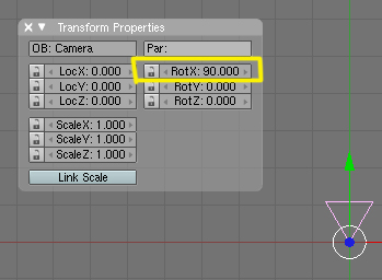

    Lo primero que voy a hacer es crear una escena colocando la cámara en una posición horizontal con el plano, para ello selecciona la cámara presiono n y en la ventana que sale introduzco los siguientes valores.

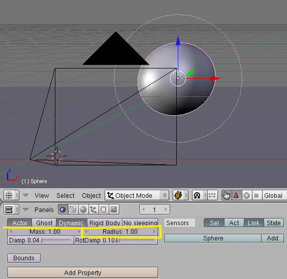

    Ahora lo que vamos a hacer es convertir la esfera en un actor dinámico, o sea engine. Para ello seleccionamos la esfera y presionamos el botón llamado logic (f4). Seguidamente presionamos el botón actor y a continuación dinamic.
    si os fijáis en la esfera, se ve como un halo alrededor, se puede variar y adaptar al tamaño de la esfera con la opción Radius:.
    Debéis subir o bajar el tamaño hasta que se adapte a vuestra esfera, pues es la parte que creara la colisión con los demás objetos.

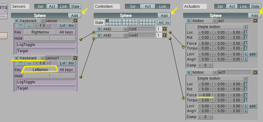

    ahora lo que vamos a hacer es darle un valor a unos botones, para que al apretarlos ejerzan una fuerza sobre el objeto (en este caso la esfera).
    Seleccionamos la esfera.
    Presionamos f4 (logic) el botón con forma de cara.

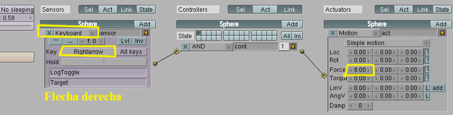

    Presionamos los botones add en las tres opciones, sensors, controllers y Actuators he introducimos los valores que, siguen:.
    en la primera opción de (sensors) seleccionamos donde pone always en las flechas de su derecha y elegimos la opción keyboard (teclado) luego nos colocamos sobre la opción key y presionamos la tecla que queramos utilizar (yo he presionado sobre la flecha derecha).
    En la segunda opción (controllers) la dejamos tal cómo está .
    En la tercera opción (Actuators) vamos a introducir un valor para que la esfera avance hacia delante, en este caso force 8.00 .
    Luego tenemos que unirlos presionando el botón que tienen, con el siguiente. Sensors con controllers y controllers con Actuators. Esto se consigue presionando el botón izquierdo ratón y arrastrándolo.
    Ahora si volvemos a presionar p para activar el engine, la esfera caerá y cuando presionemos la flecha derecha la bola se desplazara hacia ese lado.
    Solo hay que repetir lo anterior y cambiar la dirección de la flecha y la dirección de la fuerza, para que sea al sentido contrario.

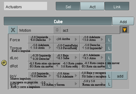

    Esta es una tabla de los valores de Actuators.
