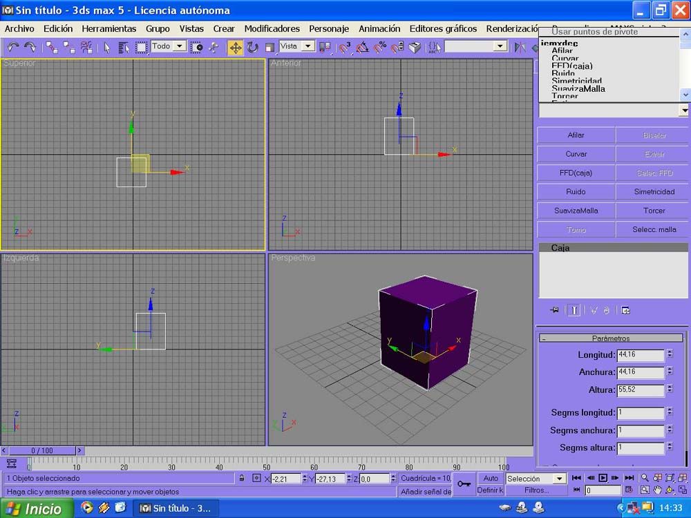

    Si yo creo una caja y le aplico un modificador, en la lista desplegable de modificadores, encima de la jerarquía de objetos, se me ve muy enana.

    Que yo sepa (que no sé mucho), no hay ninguna opción para modificar la extensión de la lista desplegable de modificadores. Si la hubiese, te saldría o siempre extensa o siempre corta, pero no variaría. He estado haciendo pruebas, y al desanclar los paneles de la derecha para dejarlos flotantes en el escritorio, sí varía el tamaño de esta lista, dependiendo de la posición vertical de esta. Es decir, que se despliega hasta el límite inferior de la pantalla, esté en la posición que esté. Te dejo una captura para que lo veas.
    Si quieres hacer una captura, deja la lista desplegada, pulsa la tecla imprimir pantalla, crea un documento nuevo en un editor de imágenes, pega la imagen que hay en el portapapeles, reescala la imagen, salva, y la subes como adjunto. Saludos.

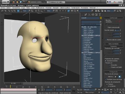

    Cristina, no puede ser la resolución por que tengo una resolución de 1280 por 960. Voy a ver si puedo poner la imagen que he capturado y os enseño el problema.
    La lista que sale de modificadores desplegada quiero que salga entera, o sea que se vean todos los modificadores sin tener que bajar el deslizador. Sé que es posible que sea así por que me salió una vez y por que lo vi en el videotutorial sobre modelado poligonal de la rana. Gracias por prestarme atención.

    Perdón, publique la imagen 2 veces, es que me lié para representar el archivo.
