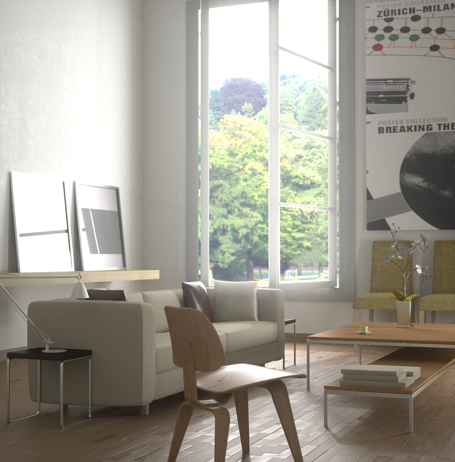

    Buenos días a todos. Después de mucho tiempo de estar por este foro me he armado de valor y me he decidido a subir este render. Mluke publico esta escena muy amablemente. En este caso el motor que he usado es el Maxwell. La iluminación que he usado ha sido: Sky dome y un par de planos con material emitter. El fondo esta puesto en mensajes. Saludos.
    Luis.
    Posdata:
    Espero que no me metáis mucha caña por estar renderizada en Maxwell.

    Realmente una fotografía, lo único que se me hace raro en la ventana se ve a la izquierda el marco, pero queda un hueco, y la falta de cristal, pero bueno no se a lo mejor no lo has puesto por el tema del ruido.
    Muy bueno.
    Lo de la caña por Maxwell, no veo que sea un handicap, que tiene más mérito con Vray porque es más difícil sacar una fotografía, cierto, pero es como si una persona que hace unos años hiciera un render con Vray o el que fuera y le metiran caña por no hacerlo con Scanline, yo por lo menos lo veo así, aparte de aquí a unos años cuando las máquinas sean potencialmente rápidas yo creo que el standard serán los motores unbiased, ha no ser que las gráficas o cómo quiera que se llamen en un futuro ya hagan la historia en tiempo real, que seguramente será eso. Un saludo.

    Mentalthink muchas gracias por tus comentarios. Me alegro que te guste la imagen. La verdad es que la imagen tiene fallos. Le dedique solo un par de horas a montar la escena y se me pasaron cosas: los huecos, los libros y las patas del sillón con material tapizado, etc. Y efectivamente los ventanales sin cristal. Si esta tarde saco un rato las arreglo. Saludos.

    De nada de vista, yo simplemente te he comentado lo que he visto, y a mi parcer la imagen tiene una gran calidad, yo lo que pasa que soy del bando contrario, yo soy fryer, pero bueno, que es lo mismo (aunque según dicen un poco más rápido este último).
    Lo que te comento, es una gran imagen, pero hay que darle también gracias Luke, que es el que se curro la escena, que está muy bien montada ya que la he bajado y la he estado trasteando con el Vray. Un saludo y gracias a ti.

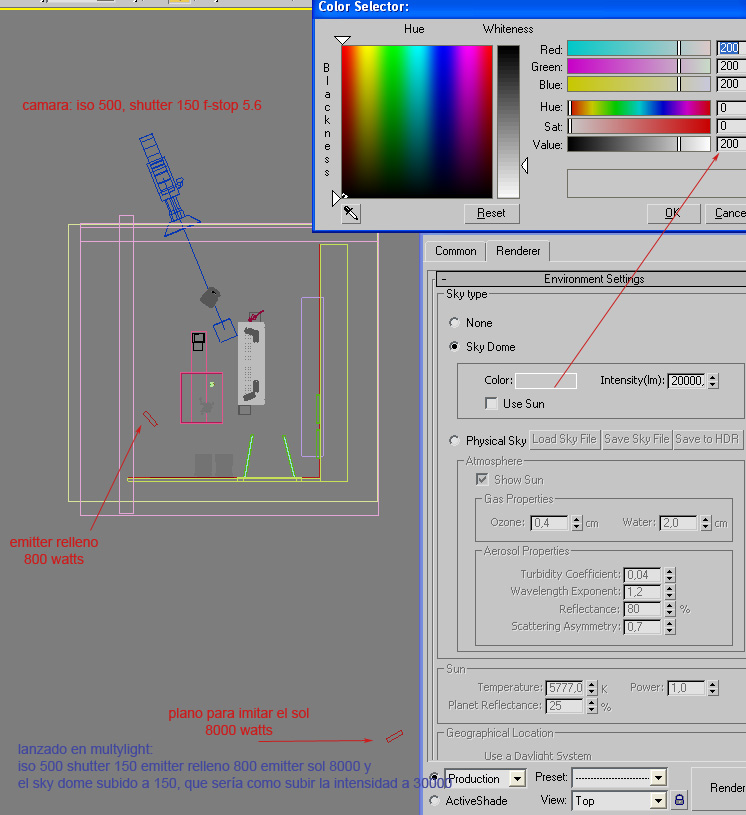

    Muy chulo el render, parece una fotografía me encanta, podrías poner el setting de Maxwell? La verdad es que lo he utilizado un par de veces con muy mal resultado, no sabrás de algún tutorial decente a poder ser en español? Por cierto, cuánto tiempo te ha tardado el render?

    Muchas gracias estudio3d. He usado la escena de muke tal cual. Misma cámara, todo. He iluminado con el Sky dome como luz general. Un plano Emiter en el exterior para conseguir sombras marcadas. Otro plano Emiter en el interior a la derecha de la cámara de relleno. El tiempo de render ha sido de unas 15 horas a resolución 1500 x en render cooperativo 2 Q6600. En cuanto a tutoriales, te dejo unos cuantos enlaces. Saludos.

    Como bien dice Mentalthink es una fotografía, me gusta mucho como te ha quedado la iluminación, muy natural para la escena. Sobre las texturas las veo bastante acertada, por poner un, pero, me trabajaría la tela del sofá, da la impresión que tilea un poco, es mi punto de vista.
    Devista, como siempre tus trabajos ya están a otro nivel, tu en tu línea. Saludos y cuídate mucho.

    Muchas gracias Buz. Tienes razón con lo de la textura, no me había dado cuenta. En cuanto a la calidad de mis trabajos, viendo lo que se publica por este foro me queda mucho, pero mucho que aprender. Saludos.

    Siento reflotar este hilo, pero el render esta de, de vista te quedó muy bien, con sus fallos, pero muy bien, yo ahora estoy probando iluminación y materiales en Maxwell render 2 y mi pregunta es como configuraste esa Sky dome y donde colocaste esos planos Emiter y con que potencia, porque yo los coloco y apenas tengo luz, gracias de antemano.
