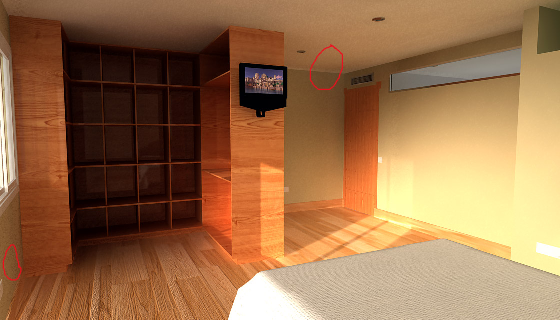

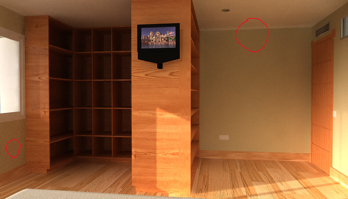

    Hola a todos. Adjunto un par de imágenes, para ver si alguien pudiera ayudarme. El problema lo tengo en una especie como de espuma que se me forma.
    En las sombras, en el interior tengo una luz omni con sombras de área y en el exterior una spot también con sombras de área, además de la ambiental.
    Max-8, Vray 1.53. Muchas gracias por vuestro tiempo.

    Prueba aumentando los samples del material, también tendrías que probar aumentando el muestreo en el Irradiance Map.
    HUGO

    Muchas gracias huggis ya empezaba a perder la esperanza. En cuanto pruebe te cuento, gracias una vez más y salud.
