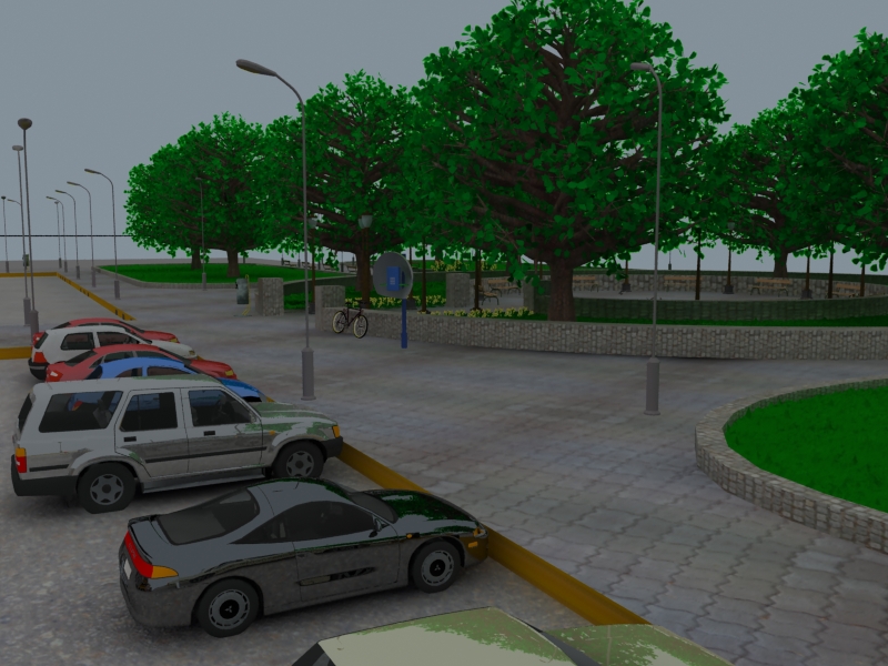

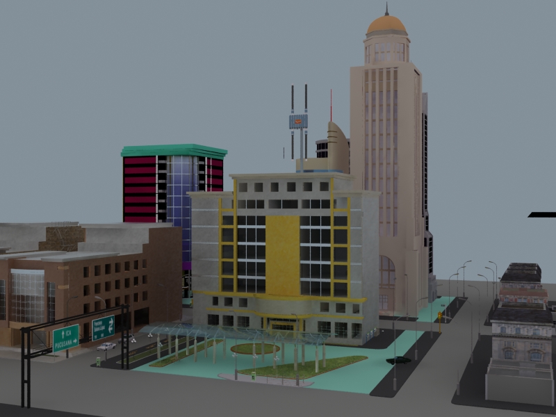

    Hola gracias por tu respuesta aquí adjunto una imagen para que vean más o menos de lo que hablo y el formato de la animación que quiero hacer es (*.mov) estuve revisando un tema sobre eso y decían que debo guardar un mapa en el ir y en Light Caché algo así en cuanto a materiales los vidrios tienen alargan los renders cómo puedo usar materiales de calidad sin alargar los renders uso s los materiales de Evermotion Shaders que me aconsejan ustedes gracias.

    Como lo estas sacando? En que formato? Mov? Avi? Secuencia de imágenes? Si es secuencia de imágenes deberías ir a Irradiance Map y setear Low en current preset y luego en mode colocar multiframe incremental, para que no te calcule de nuevo frame por freme desde cero.
    Supuestamente con eso debes aminorar mucho los tiempos de render, aunque también depende mucho de otros parámetros de seteo de render como de nivel de procesamiento de la máquina que estés utilizando. Saludos.

    7 minutos por fotograma no me parece unos tiempos elevados, entiendo que te gustaría que la animación estuviera renderizada en un par de horas, pero no es lo normal.
