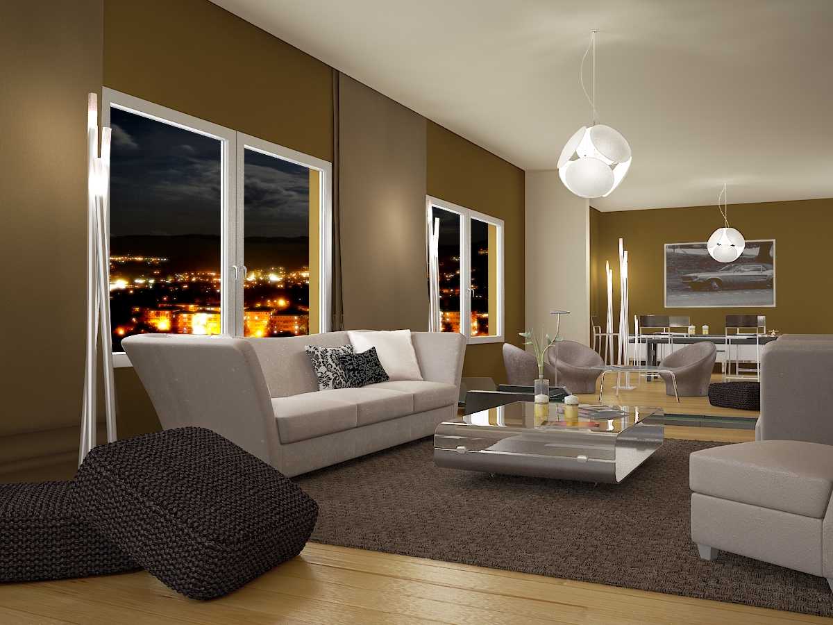

    Mi primer render de noche

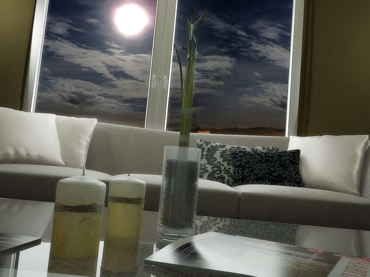

    Hola como andan, pues aquí les dejo un par de renders que he estado haciendo en estos días, de seguro me van a decir que en la segunda imagen hay mucho ruido y otras cosas más, pues esa imagen me tardaba mucho en renderizar así que, le baje la calidad.
    Espero sus críticas con ansias porque quiero mejor el render ya que no hago muchas escenas de noche. Saludos.

    Están muy buenos en verdad, solo trata de crear profundidad desenfocando algo el fondo y desaturar más el background exterior que gana mucho protagonismo.
    La segunda vista bájale más el ruido y fíjate que este activado el Clamp Output del Color Mapping (filo negro al marco de las ventanas). Saludos.

    Veo un poco raro que el borde interior del marco de las ventanas esté más iluminado de lo que debería.

    Hola qué tal, Rebeca pues al parecer es como dice Luke que el fondo tengo que activar el Clamp Output en el Color Mapping y si está un poco fuerte no tanto, pero un poco nada más, ya que el background como que no cuadra con el marco de la ventana. Muchas gracias por tu consejo.
