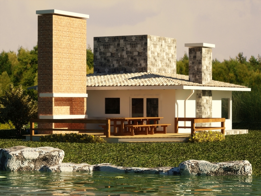

    Hola, aquí dejo una imagen que estuve trabajando hoy, espero les guste y sus comentarios.

    Que tal, me parece una buena escena que podrías comlementar con más cosas, el agua la veo muy bien, las piedras no me gusta mucho la forma, pero si el acabado que le diste, hay algunos materiales que creo les caería bien algo de desplazamiento. Me gustaría ver esta escena con más trabajo y detalles, accesorios, etc. Saludos.

    Hola, bonita imagen, te recomendaría eso sí que trabajes mezclas con los materiales de ladrillo y piedra para darle variaciones a la textura, puesto que la repetición pareja la hace ver falsa, podrías mezclar con un noise o algo similar para crear manchar e irregularidades. Saludos.
