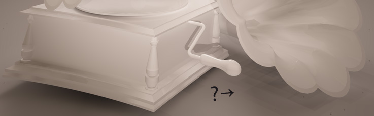

    Hola, tengo un progremilla a la hora de hacer el render, en unos de los objetos me están saliendo sombras muy rígidas y cuadradas (¿), quisiara saber a qué se debe y cómo puedo solucionarlo. Estoy usando una luz ovni y una target. Además, de una cámara Vray y como motor de render estoy usando el Vray. Adjunto una miniatura en donde se pueden ver la diferencia entre las sombras. Gracias y saludos.

    Eso va a ser por la luz ovni. Estos extraterrestres son unos tíos.

    Eso tiene pinta de mapa de sombra con poca resolución.

    Si tenían razón gente.eran por los malditos ovnis y su poco sample range.
    Se ve que en su fuckin galaxia no tienen problemas con el Vray o vieron más tutoriales. Gracias. Saludos.
