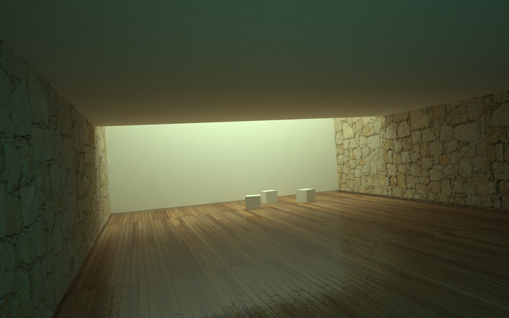

    Textura aleatoria sin tiling
    Bien, mi pregunta es si existe algún procedimiento, plugin (gratuito), material o técnica para conseguir que una textura de bitmap pueda repetirse más de una vez en un plano o superficie para que no se noten los bordes de la imagen.
    En concreto me surge por intentar texturizar unas paredes con un mapa de mampostería de piedra en seco.
    Aplico a la caja un uvwmap para que la textura no quede estirada y en el escala que deseo, de ahí la repetición. Muchas gracias por adelantado.
Nombre: 1_simplificado_piedra.jpg
Visitas: 8974
Tamaño: 765.1 KB
    Última edición por Pedro J; 14-04-2009 a las 19:02 Razón: añadir imagen

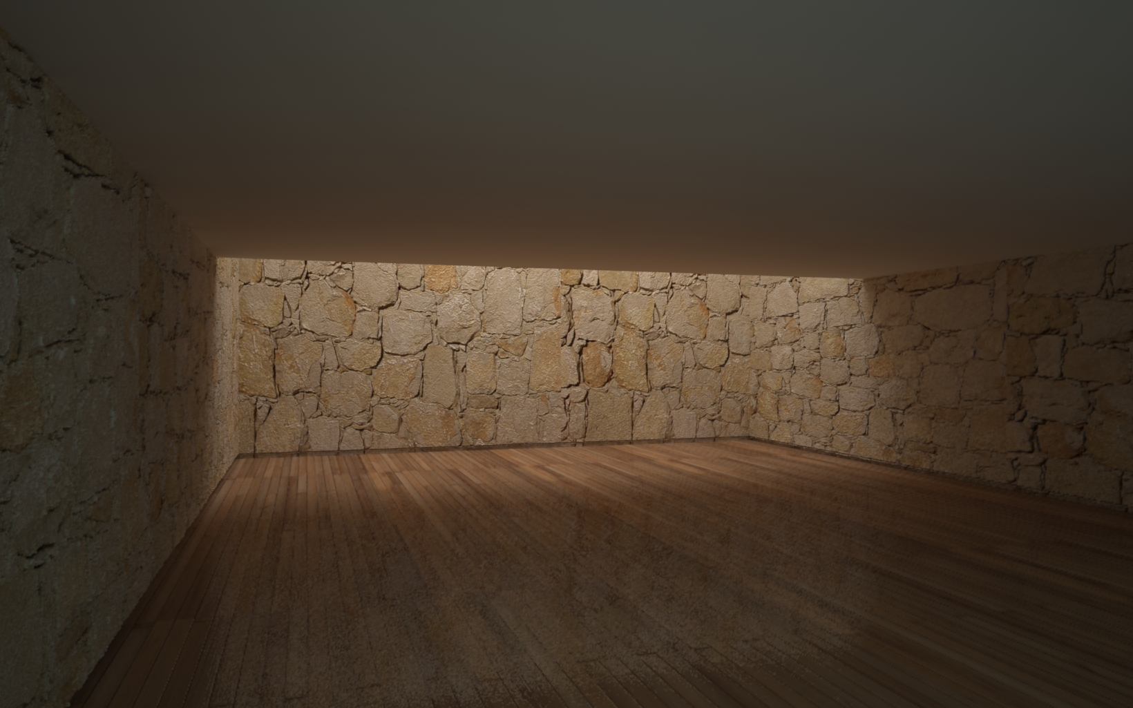

    Muchas gracias por la ayuda. 100% efectiva. He conseguido en gran parte disimular las transiciones y he podido aplicar el material a una superficie mucho mayor como son las paredes laterales.
    Mejoraré muy habilidad con el tampón de clonar para conseguir mejores resultados. Gracias de nuevo.
    Subo el resultado.
Nombre: sin tiling.jpg
Visitas: 1631
Tamaño: 713.5 KB
