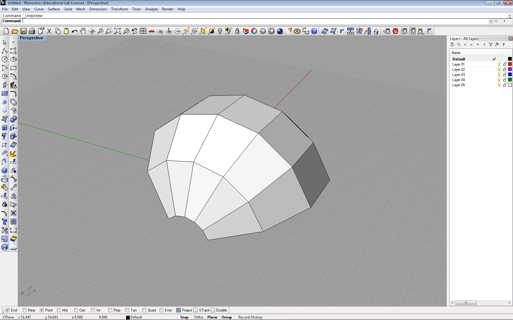

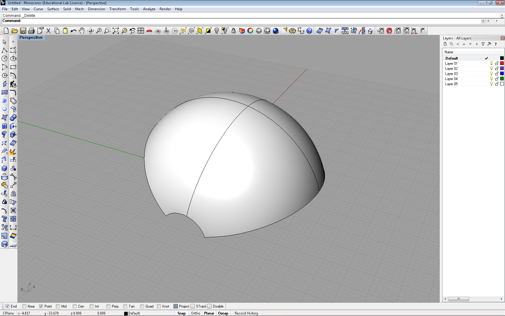

    Yo lo que hago es reconstruir todas las superficies a grado uno para luego no tener sorpresas al exportarlo. Selecciono la superficie, pulso en rebuild, en grados (degre) u y v pongo 1 para que no me cree curvas y en número de puntos (point count) seleccione la cantidad de superficies planas que quieres que use para crear esa curva.
    Espero que te sirva de algo, te dejo capturas para que veas el resultado.
