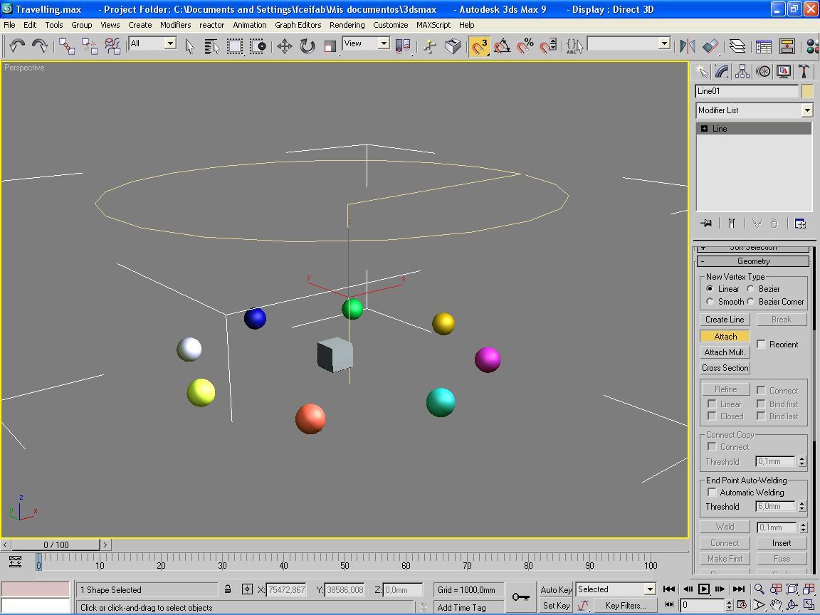

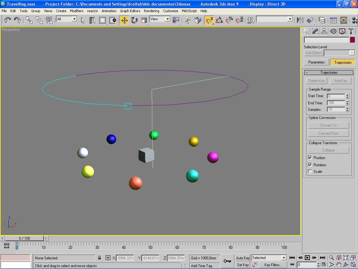

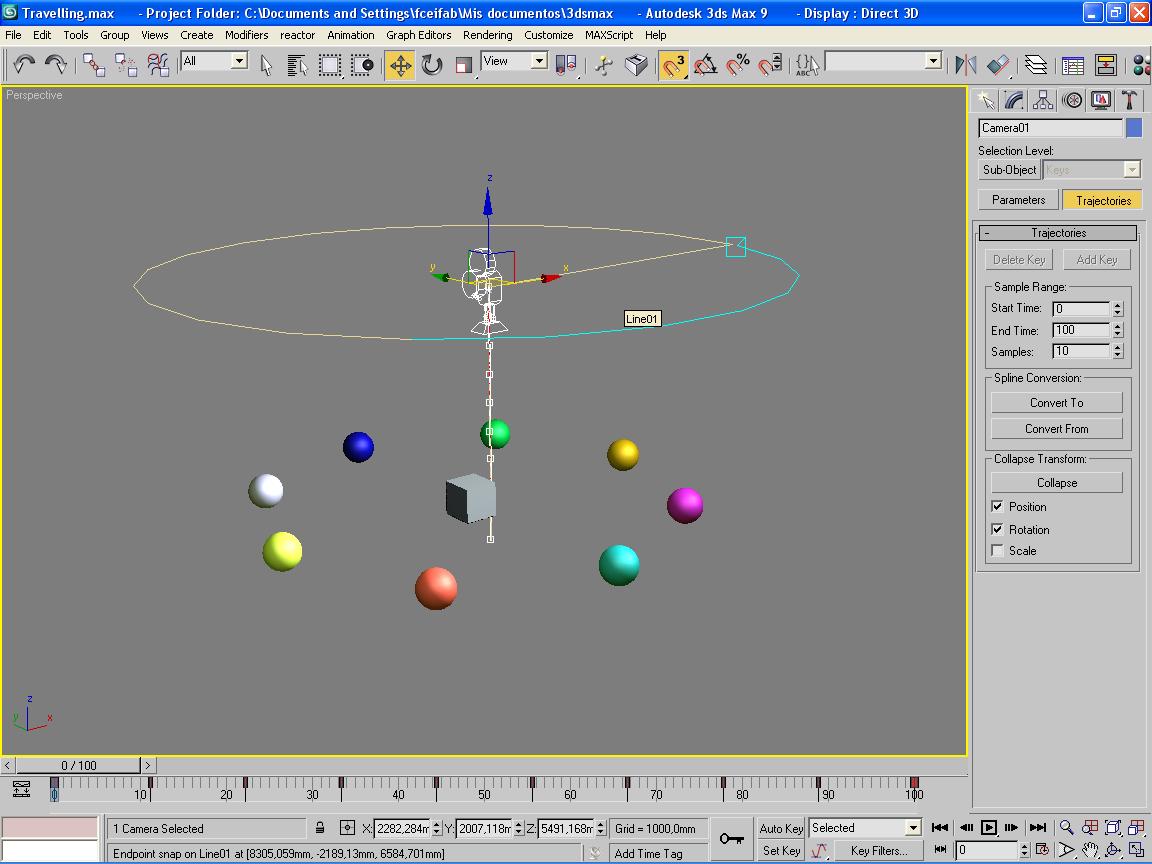

    Buenos. He intentado hacerlo en una sola trayectoria, he creado tres Splines (un arco, una vertical y una que una ambas), y con attach las he unido en una. He relacionado la cámara con esa trayectoria mediante Path constraint, pero la cámara solo se mueve en la línea vertical, pero no continua. ¿alguien sabe porque puede será. Un saludo y gracias.

    Cuando es una sola Spline, tienes que fijarte bien en que los vértices estén soldados (weld) y en cuál es el vértice de inicio de la Spline, para fijar como inicio algún vértice, click en make first.

    Hola y muchas gracias por tu ayuda, la verdad es que parece un tema simple y no lo es tanto. Ayer lo que estuve probando es una vez que tengo las tres Splines dibujadas hacer una cuarta utilizando los Snaps por encima de esas tres, y así lo consigo. De todas maneras, me llama la atención que al dibujar esa pasarela si la interrumpo y luego la continuo, la trayectoria me la coge hasta la interrupción. Además, me choca que usando attach, y por tanto convirtiendo las tres Splines en una, que de cara a las trayectoria no me la tome como una. Un saludo.

    Como te ha comentado Warisnake no es suficiente con attachar las Splines, además debes soldar los vértices. Si a nivel subobjeto Splines, puedes seleccionar más de una, es que los vértices no están soldados.

    Ole. Pues sí, era el tema del weld, muchas gracias por vuestra ayuda. Menudos travellings que me voy a largar. Ahora tengo que mirar cómo hacer el weld entre dos vértices prácticamente superpuestos sin variar ninguna de las trayectorias. Un saludo y muchas gracias.
