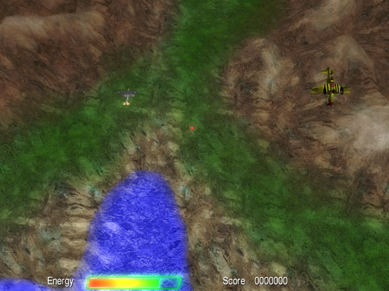

    Demo en curso esenthel
    Este es el enlace de descarga de la demo que estoy realizando con Esenthel (lenguaje de programación C++). demostracion.
    Incluye:
    -Código de programación.
    Recursos del juego.
    Todos los tutoriales.cpp de Esenthel en un archivo.html.
    Pequeña guía Blender&Mesh editor.
Nombre: captura1c.png
Visitas: 312
Tamaño: 539.5 KB
    Tareas pendientes de realizar:
    -Sonido.
    Interfaz o Hud.
    Menú.
    Crear más tipos de enemigos.
    El código ya funciona con los elementos básicos del juego.
    Si alguien está interesado en agregar o mejorar código para la demo que lo deje en este mensajes. Saludos.
    Información sobre el motor de juego: https://www.foro3d.com/f113/Esenthel...ón-70205.html.

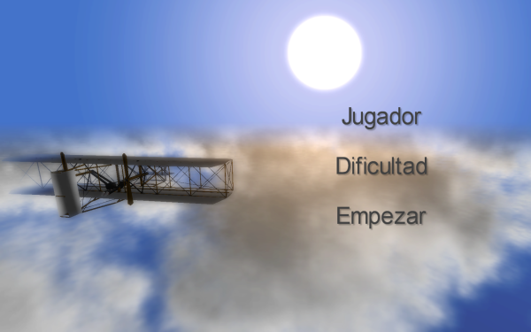

    Saludos.
Nombre: captura1z.png
Visitas: 179
Tamaño: 325.5 KB
    Este es el código de lo que sería el menú del juego. Primero, deberían ejecutar el tutorial de la SDK situado en advanced\2 - Animation, physics, rendering\rendering\20 - Volumetric clouds, cpp, y generar las texturas y el archivo con la configuración establecida.

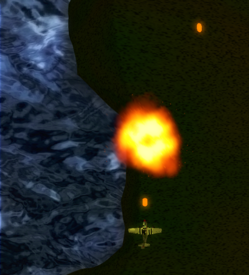

    Nuevo código demo en curso. http://www.spedyshare.com/195238708.html.
    Añadido terreno creado con el world editor.
    Crear y eliminar copias de las estructuras del juego utilizando contenedores de memoria (nodos, memoria dinámica).
    Añadida interfaz de juego.
    Música y sonido.
    Mejorado código, simplificando procesos del juego y reduciendo el número de variables utilizadas.
Nombre: capturaz.png
Visitas: 176
Tamaño: 1.22 MB
    Para la creación del terreno en un archivo (*.mshg) (Mesh group) donde podemos aplicar varios materiales sobre una malla, primero, creamos el escenario desde el world editor y después ejecutamos la acción construir desde el menú main->build. Si el escenario creado esta formado por varias áreas o superficies durante la construcción del escenario se habrán generado varios archivo (*.mshg). Por esta razón he creado un escenario compuesto por una única superficie o área.
    El world editor detecta automáticamente los materiales disponibles para la creación del escenario desde la carpeta mtrl situada en la ruta establecida al iniciar por primera vez el world editor o el Mesh editor, pero también, he tenido que copiar los materiales utilizados en la creación del archivo (*.mshg), en la carpeta del motor de juego data/mtrl y así ser utilizado desde el código del programa.
