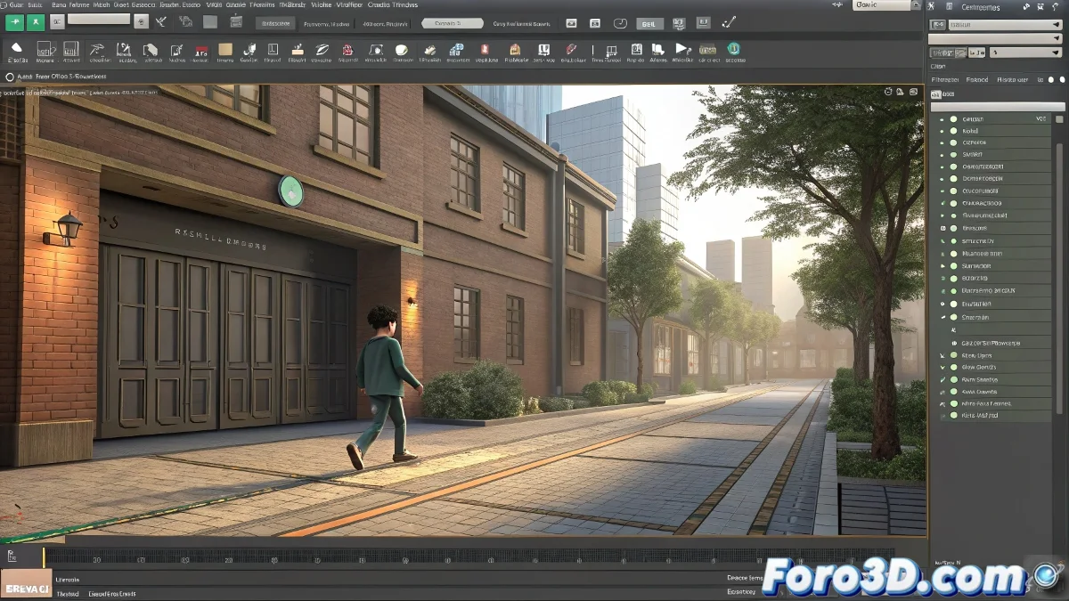

    Me gustaría saber si una vez que tengo la animación echa en 3ds Max, ¿cómo puedo crear el video o lo que sea. No sé, si mi entendéis.

    Hola. Pues lo tienes muy fácil, si lo que quieres es guardar solo el video. Te vas al cuadro de render y donde pone save file o salvar archivo pinchas y le das que te lo guarde cómo un formato de animación : avi, mov.
    Si lo haces desde video post, tendrás que hacerlo asignando un output event o suceso de salida (creo que era así) y lo mismo, formato de animación, y a correr.
    Creo que eso es todo para animación. Si lo que quieres es salvar los cuadros completos para hacer postproducción, toquetea los botones, que mi memoria no da para mucho más. Un saludo.
