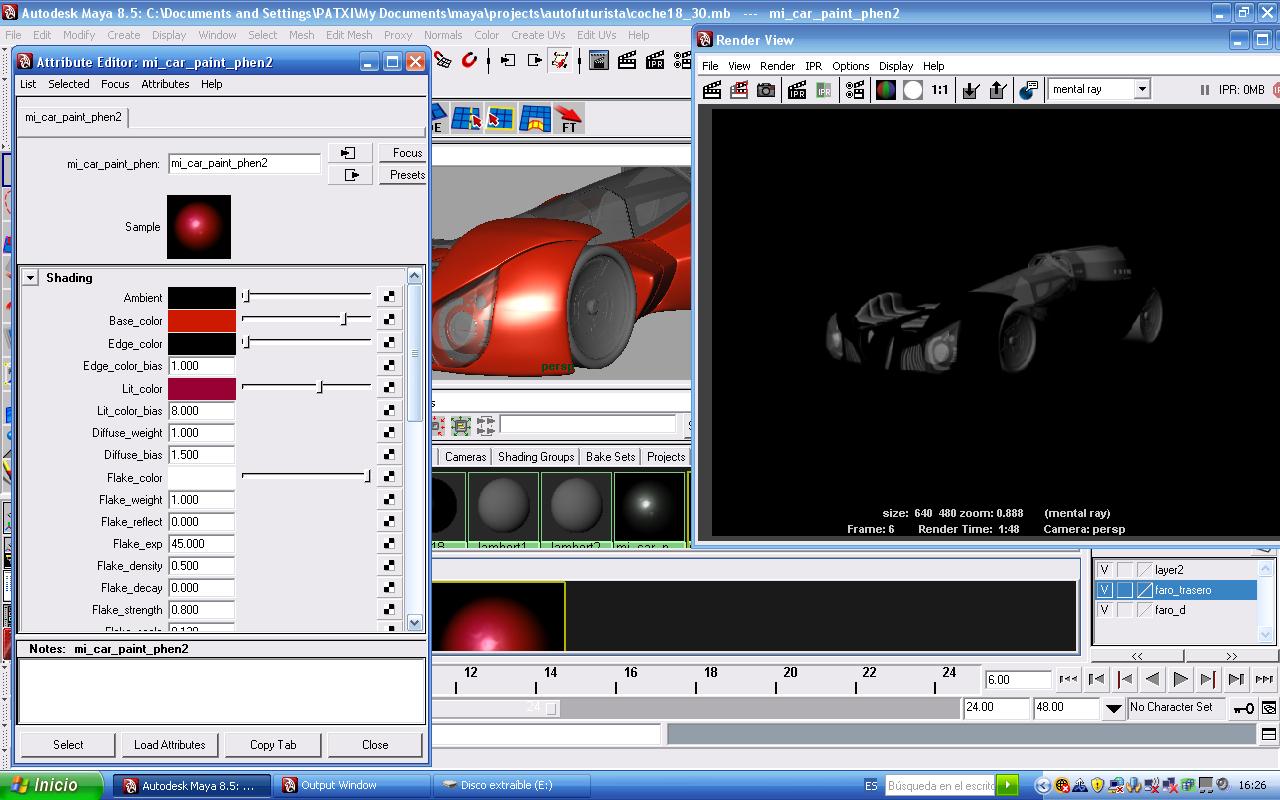

    Hola. Estoy haciendo un tutorial de un coche y me da problemas al renderizarlo en Mental Ray. Ya que le he dado un color rojo con el material mi_car_paint_phen2 y al renderizarlo me sale negro.
    Puede ser porque tengo un portátil Intel Core 1,83 Ghz CPU t5600, 3 Gb de memoria Ram y tarjeta gráfica Nvidia GeForce 7600 de 256 Mb.
    Es poco potente?
    Os muestro unas imágenes. Gracias.

    Debería funcionarte. Comprueba la calidad del render (en render settings) y las luces en general.

    Pensabe que Maya ya tenía luces por defecto, he añadido luces y problema resuelto gracias.

    Si, tiene luces por defecto, quizá la desactivaste sin darte cuenta (a veces pasa). Esta en render settings, en la pestaña común para los motores en la que eliges el formato, tamaño, abajo del todo una casilla para activar la default light.
