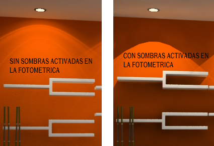

    Como corregir este problema de sombras con fotometricas
    Os pongo una imagen: con el mismo archivo IES y la misma configuración en Vray, cuando renderizo las luces sin sombra sale perfecto el efecto de halógeno que busco, pero el problema es que no arroja ningún tipo de sombra y eso lo hace muy ficticio. Cuando activo las sombras, queda bien en cuanto a eso se refiere, pero el efecto del halógeno queda fatal.
    En los rebotes primarios irradiance, y en los secundarios Light Cache.
    El max es 9, el Vray 1.5. ¿alguien sabe porqué ocurre y como evitarlo?

    Tienes que, activar las sombras, pero en el desplegable que hay justo debajo de la casilla de activar sombras, tienes que escoger Vray shadows.

    Las que ves a la derecha son sombras Vray, también probé activando y desactivando use global settings pero dio el mismo resultado.
    Se te ocurre algo más.

    Bueno, después de mirar de nuevo detenidamente ya di con el problema, era que las luces estaban demasiado adentro de los óculos, las bajé un poco y ya dan la luz y la sombra que tienen que dar.
    Un millón de gracias.
