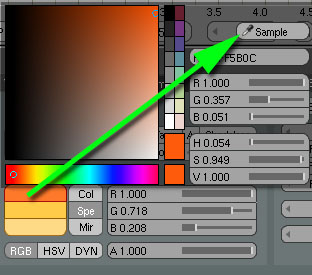

    Y también como podría coger el color exacto de una fotografía o sea como coger el color de una textura para agregarla a un material se puede hacer y si es, así cómo?
    Estas dos preguntas y me salvais el culo un saludo.
    Carga la fotografía como background image, le pones el blend a 0 para que no transparente. Luego en la ventana de materiales pulsa en el editor de color y con la herramienta sample, el gotero, toma la muestra de la fotografía y ya lo tienes.

    Como se hace?
    Olvidé adjuntar imagen.
Nombre: materials-gotero_blend_shaz.jpg
Visitas: 74
Tamaño: 58.4 KB
    Vaya no controlo tanto podrías si no te e smolestia ponerlo en plan paso por paso como para tontos es que ya me pierdo por el principio y ganas le pongo y muchas gracias.

    No si ya estaba es que ponéis el nombre técnico real y yo le llamo para poner el fondo imagínate, pero lo único que me falta es saber dónde está el editor de color que eso sí que no lo encuentro.
    Administrador
    20,969
    604
    2248
    Como se hace?
    He hecho un minivt con el proceso, sin embargo, hazle caso a Caronte, primero lo básico para luego ir incrementando en complejidad.
    Pulsa f5.
