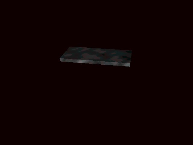

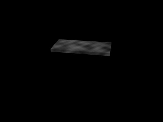

    Es normal que pase esto?
    Mirar aquí tengo una simple tabla renderizada con Vray y otra con el de siempre (el que está como predeterminado).
    Claro que es normal si no ajustas bien los parámetros, haz lo siguiente solo como prueba, activa el skylight, pon un fondo más claro y pon una luz omni y la desactivas para que veas como cambia la cosa, solo es un prueba eh para que veas el cambio, después tendrás que ajustar tu los parámetros a tu gusto para mejorar los resultados, saludos.
    Sin mencionar que tienes que, activar la iluminación global (GI) dentro de los parámetros de Vray cosa que parece que no hiciste. De todas maneras, eso es un objeto perdido en el espacio. No hay superficies donde la luz pueda rebotar y generar radiosidad, en fin, hay un montón de porque, yo te sugiero que vayas a motores de render e iluminación donde Dideje te va a dar para que tengas con Vray (un tutorial que expuso allí Dideje) y no te van a quedar dudas te aseguro. Saludos.
