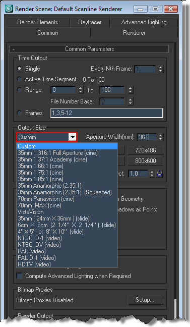

    Hola, quería consultar, a ver si alguien puede decirme cómo configuro la cámara de max, para renderizar en widescren. Gracias.

    Solo tienes que presionar la tecla f10, te abre la ventana del render scene, en el apartado render output, configuras la resolución que desees, tienes una gama de prestablecidos, o en su defecto configuralo manualmente. Saludos.

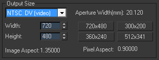

    Hola, gracias por responder, eso ya lo probé e intente configurarlo manualmente, usando las medidas del DV NTSC, y colococando el aspecto del píxel en 0.9 para que fuese widescrien, pero no funciono, alguien sabe las medidas que hay que ingresar o si alguno de los prestablecidos me daría un DV NTSC widescren?

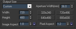

    Hola, la verdad no entiendo mucho esto de los formatos me da mucha lata. Pero en los prestablecidos hay un formato que se acerca alo que pides, podrías empezar por ahí e ir configurándolo manualmente hasta que este como lo deseas.
    Espero te sirva de algo. Saludos.

    Es NTSC DV: 720x480 pixel aspect 1.2. Como la segunda imagen de.
