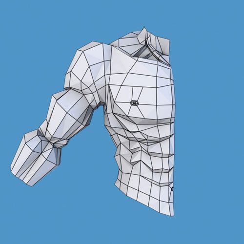

    Yo lo que suelo hacer es lo siguiente: Me hago una copia de la malla. A esa copia le aplico el modificador push, que la infla un poco. Luego, a esa le asigno un material con el wire activado, y con un color que contraste con la copia original (en mi caso, gris claro una y negro la otra), y así tengo un wire al que afectan las luces y las sombras.
    Un ejemplo con un modelo con el que estoy liado actualmente (uno de los 48 millones de modelos con los que estoy liado actualmente).
Nombre: luroc-ejemplo_wire.jpg
Visitas: 261
Tamaño: 27.7 KB

    Como le das color a las celdas.
    Senior Membriller
    May 2002
    1,193
    Renderizar solo la malla
    Vuelvo a pegar y modifico un poco el texto por si me he explicado mal: Me hago una copia de la malla. A esa copia le aplico el modificador push, con el cual la malla se hincha un poco (conviene que no se hinche demasiado, tal vez 0,2 es suficiente. Luego, a esa copia, le asigno un material con el wire activado, y con un color que contraste con el de la malla original (en mi caso, el material de la malla original es de un color gris claro y el material en modo malla lo he puesto negro). Así tengo un wire al que afectan las luces y las sombras, pues simula estar relleno.
