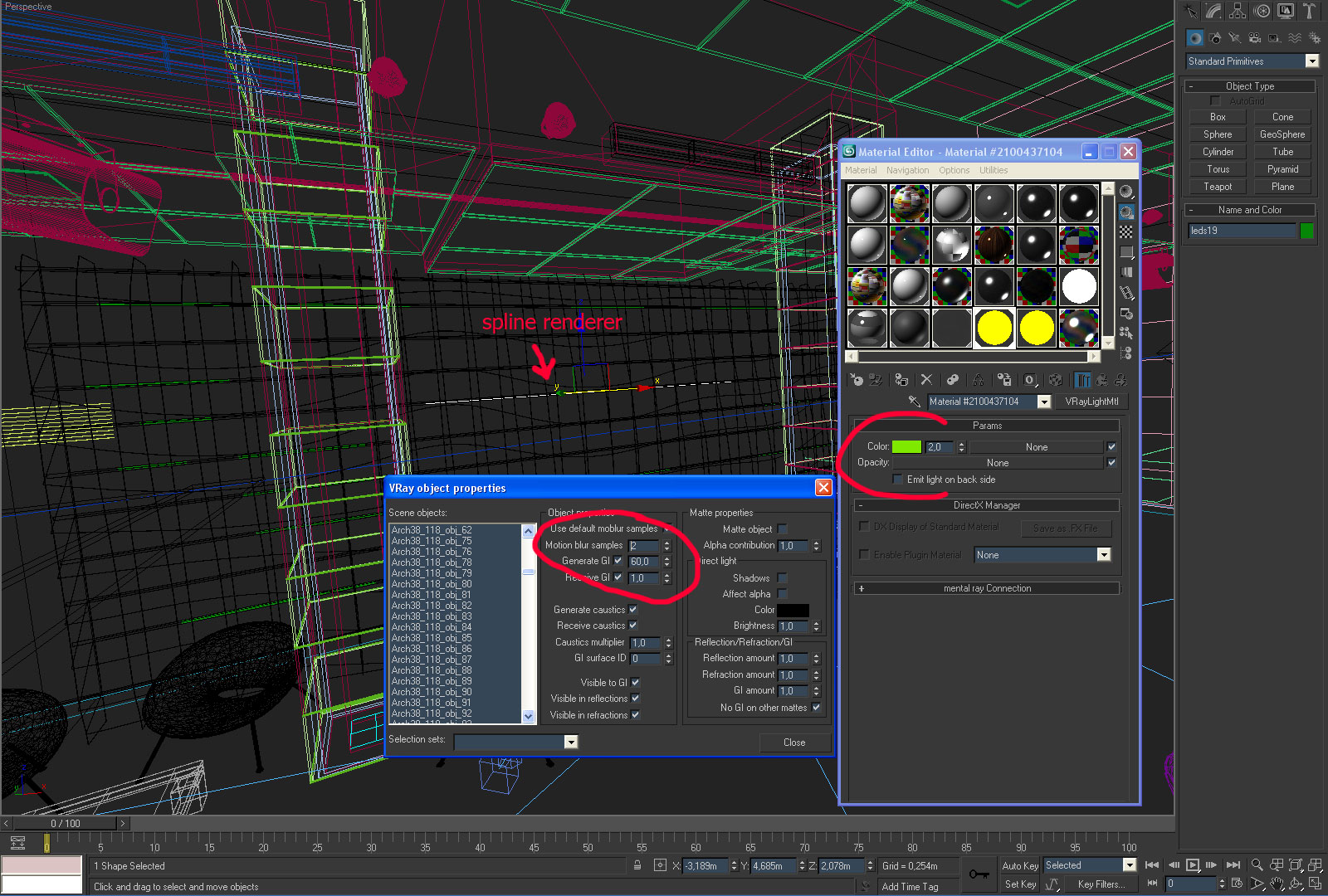

    Buenas cacube, la verdad que muy buen trabajo lo único que no me gusta con respecto al diseño son las columnas autoiluminadas, pero no queita méritos, lo demás mola como dicen ustedes, ahora una pregunta que utilizaste para los led vraylightmltí o algún material echo por tu persona, si es así por favor lo podrías compartir porque no logro dar en la tecla con ese efecto. Saludos y sigue así.
    Hola, te comento, el tema de los leds en ciertas partes de la escena, los he imitado con vraylights, y en otras, con líneas con un pequeño grosor, aplicándole un material auto iluminado, elevandole el valor de GI en propiedades de objeto. Ya solo es ir probando. Saludos.

    Publico los parámetros del material de luz para mensajero. Un saludo.
