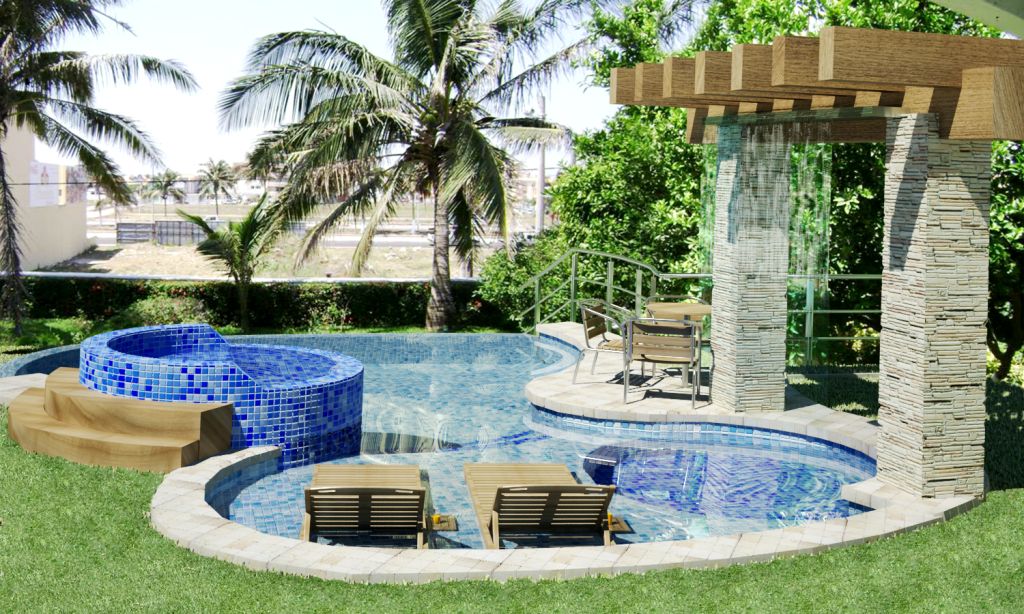

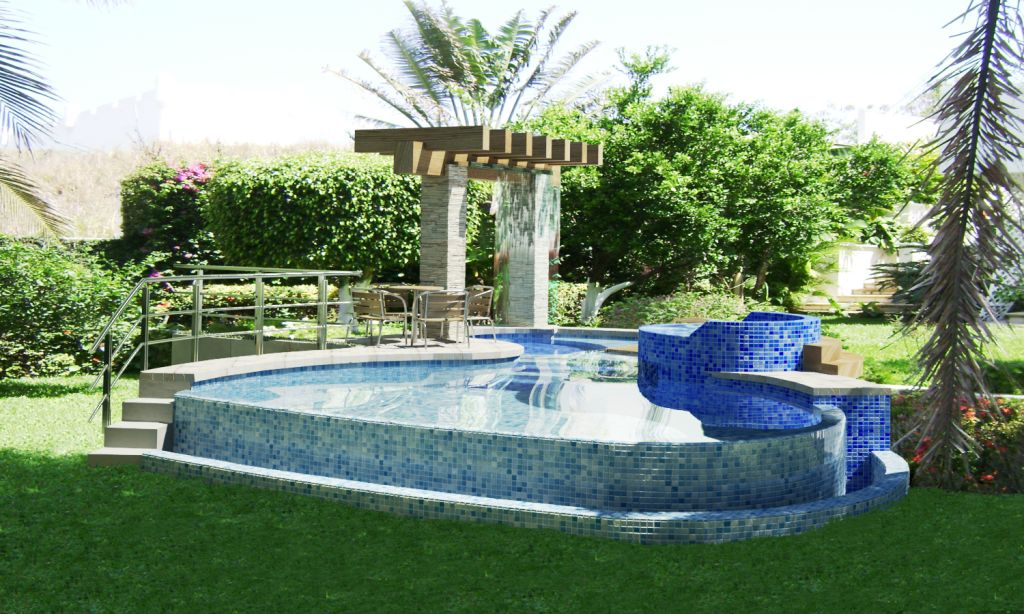

    Bueno pues este día tenía que llegar, muchas veces he preferido modelar las escenas completas que hacerle su trabajo en Adobe Photoshop.
    (Por obvias razones, como verán soy una calabaza usándolo).
    Más que nada por el desconocimiento de las herramientas, pero en este trabajo he empezado a molerle con el fin de integrar un render (la alberca) al jardín (la fotografía). Un saludo y hacedle pedazos.
    Ya iré aprendiendo a usarlo.
    Edito, si ven la cascada cortada es porque el cliente quería que el fondo de la alberca se apreciara, entonces en mí nebulosa cabeza dije: si la cascada aún no toca el agua, no hay oleaje.

    Pues me gusta bastante la iluminación, creo que encaja muy bien con el fondo, en general es un buen trabajo, pero en mi opinión lo que habría que pulir un poco más seria el encuadre de la cámara que supongo que, está un poco forzado para poder integrar la escena mejor, otras cosas son la textura de madera de los escalones, demasiado estiradilla diría yo y el borde de la piscina que se ve demasiado poligonal, detalles que, aumentarian el realismo, un saludo.

    Gracias Evaristo, tomo nota.

    Muy bonito trabajo Rappaniu, yo solo diría lo de las texturas en los escalones y esta cortina de agua que hay sobre la derecha, cuesta verla y me parece quedebería producir algún efecto en el agua de la piscina, yo no sabría con resolverlo, pero como observación creo que sirve, espero te haya servido.

    Siempre tío, gracias.

    No está mal. Aparte de las texturas que te han dicho antes, lo único que no me convence es el tamaño del gresite, lo veo un poco grande.
    También veo raro poner tumbonas de madera en el agua, no creo que te duren mucho. Un saludo.

    Qué perro eres Rappaniu esa cascada debería que ser en 3d y con refracción del fondo para que estuviese a la altura. Lo demás lo veo muy correcto.
    Petición del cliente, le dije que en dado caso de pv, c, ah no, yo quiero de madera. (dijo).
    Caronte: ahí haz dado, es un Nurbs, con material agua, un mapa de opacidad y displacement, aun así salió raro, le pondré más cuidado a eso a la próxima, tal vez darle mayor espesor? No sé nuse. Saludos y gracias.

    Me ha gustado Rappaniu el trabajo que has logrado, buena la integración y pues no sé si sean mis nervios, pero en la primer imagen como que noto Las Palmas muy frondosas y muy enanas y lo veo raro, corrígeme si me equivoco.

    Jupy, me haz hecho dudar de la imagen y he ido corriendo a revisarla ya que no la edite ni la modifiqué, y pues lamento desilusionarte, pero con toda tranquilidad te puedo decir que así es la palmera, cosa rara ¿no? Pero así es. Saludos y gracias.
