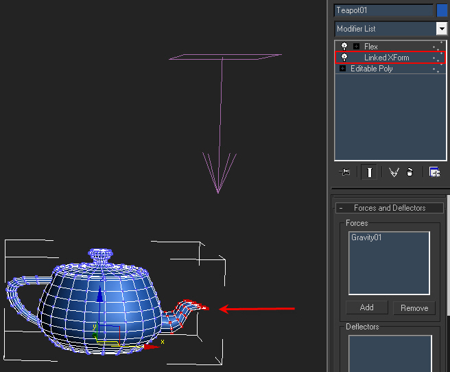

    Hola chi, solo tienes que seleccionar los vertex o Polygons, que desees que estén afectados. Sin salir del modo subobjeto, añade el modificador linked XForm, eso los dejara seleccionados, cualquier modificador que agregues le afectara a selección, en este caso el Flex.
    Espero te sirva de ayuda. Saludos.

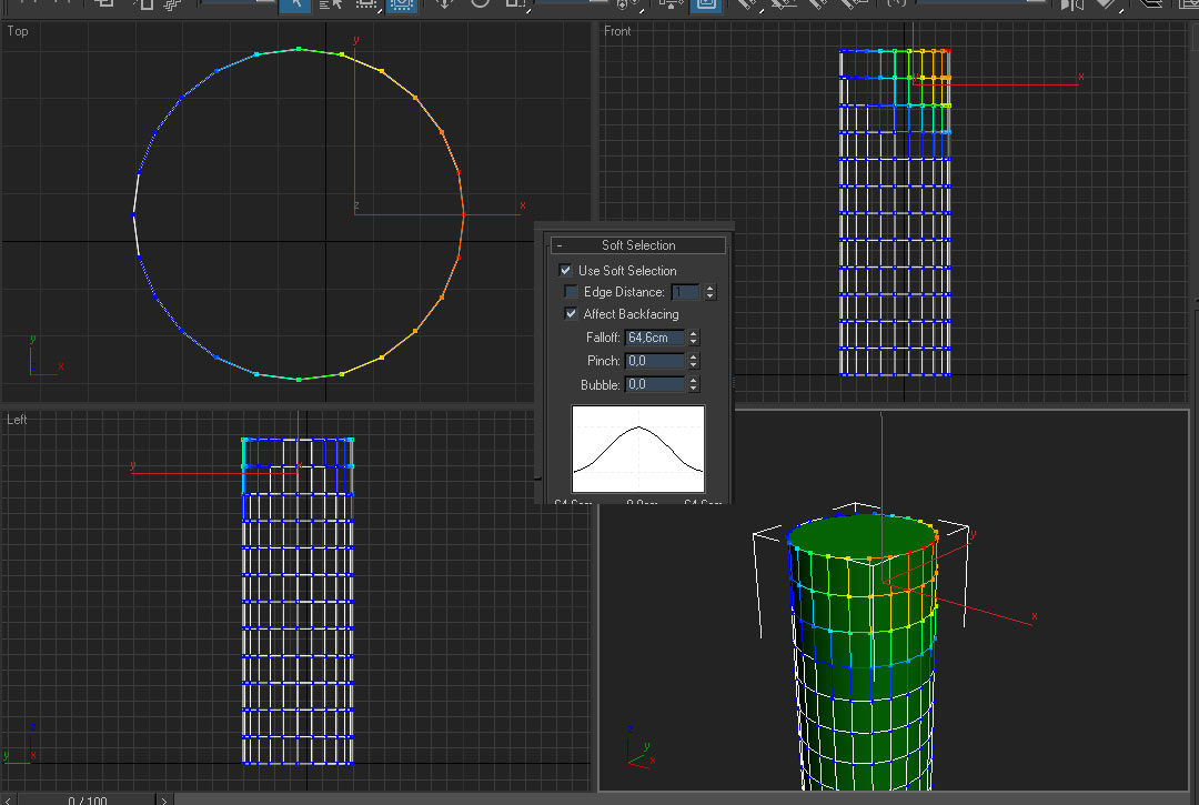

    Quiero que flex afecte solo a unos polígonos
    Ayúdate de software-selección para que la zona afectada se integre mejor con la que no lo está. Eso hace que a los vértices seleccionados les afecte Flex al 100% y los adyacentes (dentro de un umbral definido) les vaya afectando menos hasta no afectar en absoluto.
    Vaya, por si acaso no lo sabías ya.
