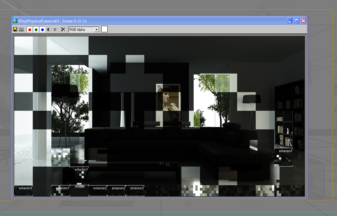

    Estimados compañeros, recurro a ustes mis maestros, harto de estar harto de buscar por todos lados. Tomé como ejemplo un archinterior:
    Inicie el renderizado distribuido con dos PC y los frame que corresponde a el PC que no es server, digamos así, renderiza con un tono diferente cómo se ve la imagen, ¿esto tiene solución?
    Recursos de las PC:
    3d max 9 64 bits.
    Vray 1.5 service pack 1 64 bits.
    Les agradecería enormemente a cualquiera que me de su opinión, estoy a disposición para cualquier aclaración o consulta. Gracias, sl2.

    Como y con que estas distribuyendo el render, podrías ser más especifico? Yo he tenido problemas con una farm que instale y peto y desperdicie 24 horas de render con 6 máquinas, todo a la basura. Saludos.

    Pues eso es lo que tiene el pirateo este va bien y este otro, no. Última versión legal (licencia) de Vray, 1.50 service pack 3 y funciona, como debe ser.

    Listo problema solucionado, pasa por uno querer tener algo que no se puede, lo desinstalé al que tenía y volví a la versión que tenía antes que por cierto, es original.
