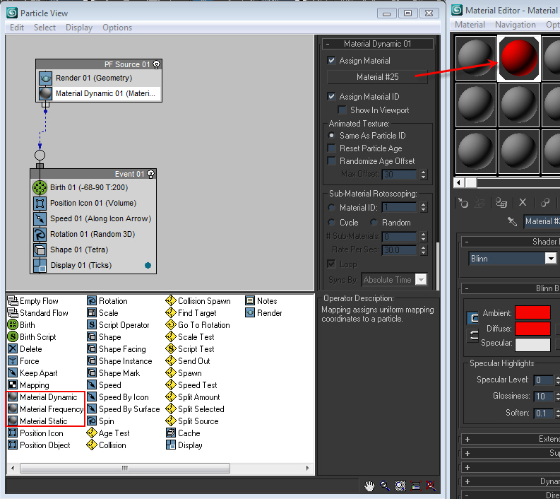

    Un poco impaciente, pero bueno. Puedes probar usando el particle view, es lo primero que se me ocurre.
    Le agregas un operador del tipo material, y este lo instancias en el editor de materiales.
    Espero te sirva de ayuda. Saludos.
