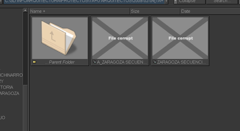

    Hola gente. Tengo una secuencia de.tga (sin compresión, en 8bits y alpha premultiplicado). Intento meterla en Combustion para editarla y me dice file corrupt. Los he guardado como (*.jpg) también y lo mismo.
    Sin embargo, una imagen sola si me deja, ya sea como (*.tga) o (*.jpg), pero se carga las aristas (como si la imagen no tuviese antialiasing). Si alguien me puede ayudar genial.
    Muchas gracias.

    Bueno, ya que no ha suscitado mucho interés mi problema, comento que lo he solucionado en parte. Mi primer problema se soluccionó creando una carpeta en c: e indicandolé a Combustion que fuese a buscar los archivos allí. Al parecer si tiene una ruta con más de 31 caracteres te dice que los archivos están corruptos, pero no, están pefectos. Y el segundo problema, ni siquiera entiendo porque sucede, es como si hubiese sacado los renders con un antialiasing super cutre. Pero el render es bueno. No sé.
    Todo esto lo escribo por si alguien, algún día, tiene los mismos problemas y nadie le ayuda.
