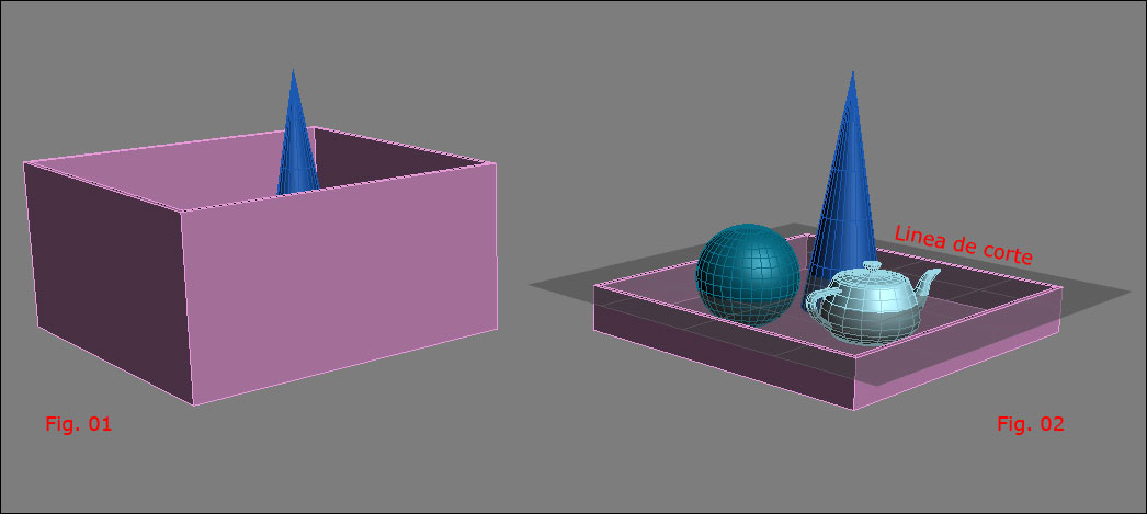

    Llevo unos días buscando por max alguna herramienta que me permita añadir una línea de corte para el render, pero no e tenido éxito con mi búsqueda, así que os dejo por aquí mi duda a ver si alguno sabe cómo hacer esto.
    Mi problema es el siguiente.
    Tengo un modelo echo de un plano de un edificio, con sus ventanas, puertas y muebles, lo que me gustaría encontrar ahora es alguna herramienta que me permita realizar un render de dicho modelo, pero cortando la malla de las paredes/puertas/ventanas sin tener que meterme en el mundo de las booleanas.
    Pongo un ejemplo visual que será más fácil de entender.
    Lo más sencillo seria crear una booleana y pegarle un corte a la malla, pero de esta forma me tocaría pegar el corte con todas las mallas que quiero cortar o sea puertas/ventanas y sus respectivos Marcos.
    Algún método más rápido y que de los mismos resultados sin meterme en booleanas?

    Hola muy buenas. Mira ahora mismo te hablo de memoria, pero si esta no me falla recuerdo que a través de la cámara puedes poner el recorte a la distancia que quisieras, lo que no me atrevo a decir es si esto funciona con la cámara de Vray.
    Si averiguo algo te informare, un saludo y suerte.

    Has intentado utilizar el modificador slice.

    Vaya, gracias ludo2002 es exactamente lo que estaba buscando, no tenía ni idea de la existencia de ese modificador, es lo que pasa cuando uno se acostumbra a hacer una y otra vez las mismas cosas que luego cuando despliegas el menú de los modificadores el ratón te lleva a los de siempre.

    Te agrego algo, slice, con todo seleccionado y luego a ala misma selección el modificador Cap Holes. Saludos.

    So es exactamente lo que yo hago, agupo todo y agrego el slice.
