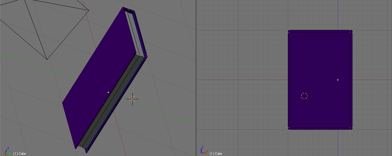

    Hola a todos, resulta que he hecho la estructura básica de un libro en Blender y ahora me gustaría hacer que el lomo esté curvado y ya de paso redondear las puntas de las tapas.
    Seguramente que sea muy fácil, pero cómo se suele decir, el que no sabe es como el que no ve.

    Hola liliani. Para redondear los bordes de las tapas, podrías probar a biselar los bordes (si no me equivoco, seleccione todas las aristas que quieras redondear, pulsas la tecla w y le das a la opción bevel).
    Para curvar el lomo, dale unos cortes a lo largo del lomo y saca hacia fuera las aristas de los que están en la zona central.
    Espero que te sirva.
