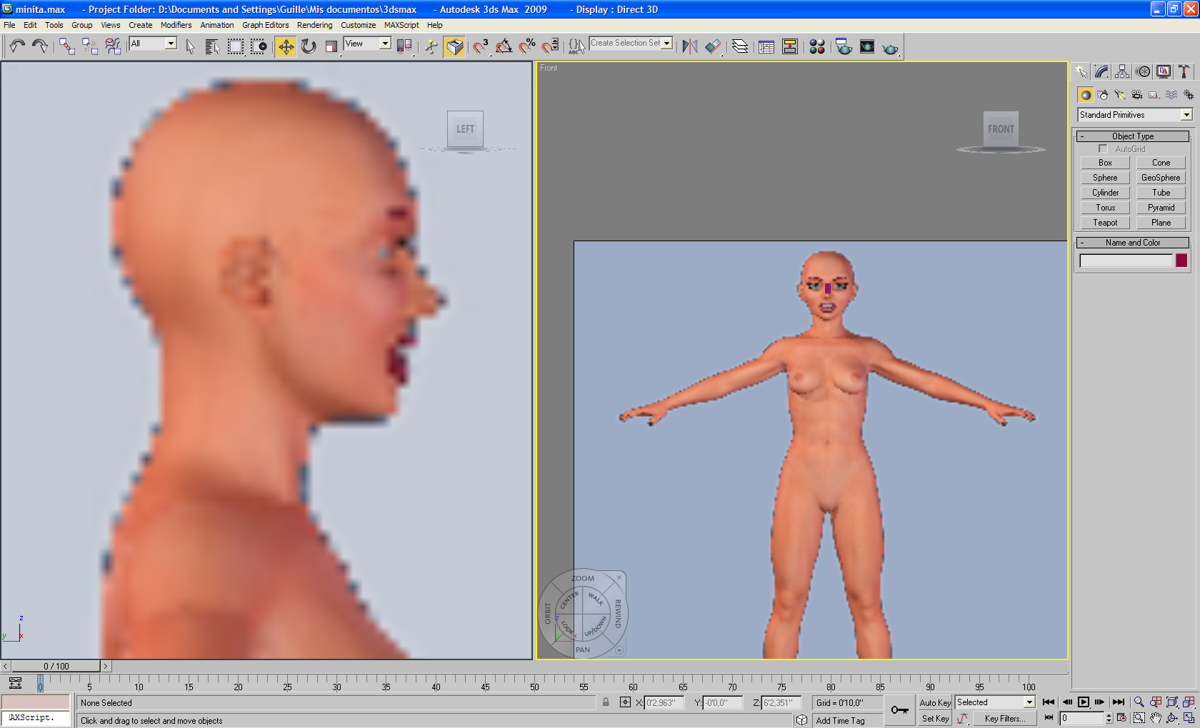

    Hola qué tal, gente tresdecera, me gustaría saber porqué se me pixela tanto la imagen que estoy utilizando para modelar, estoy siguiendo el tutorial de modelado Eva Wild, y no sé por qué al abrir el archivo del cubo de referencia esta aparece con la textura cómo se ve en la imagen que adjunto, y otra duda que tengo (que no explican en el DVD) es como armar esos cubos de referencia ya que no se comporta como un cubo común y corriente, pero bueno, eso estodo, desde ya muchas gracias.

    Hola. No sé qué tarjeta gráfica tienes, pero podrías pobar lo siguiente: Customize > preferencias > viewports > displays drivers > configure driver > background texture size (cambia a la mayor que tengas).
