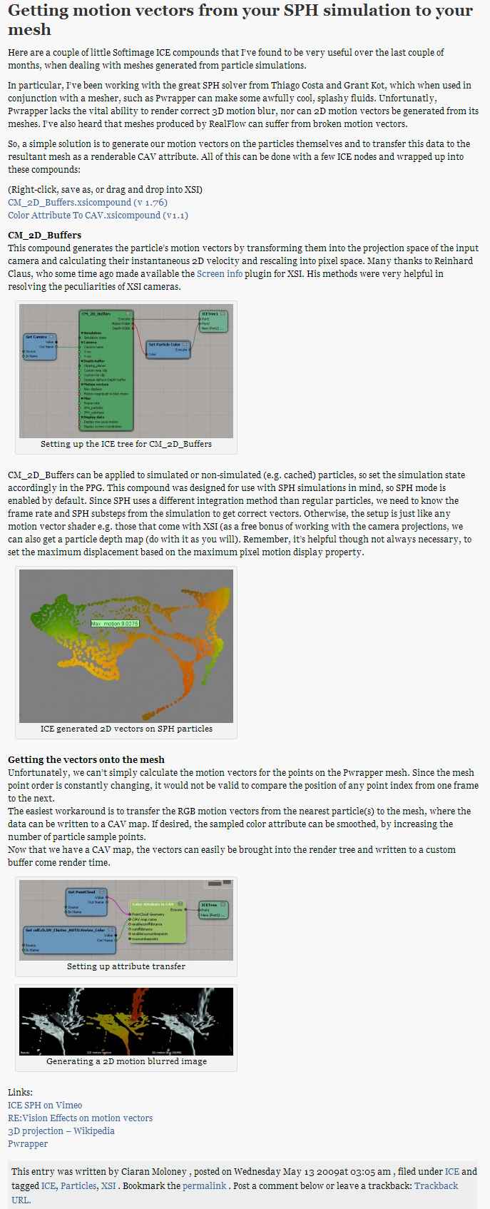

    Está muy bien, lástima que aún no halla una mejor alternativa para el meshing (pwrapper tiene buena pinta, si no fuera por el Motion Blur).
    XSI Evangelist!
    May 2006
    330
    5
    22
    Simulación de fluidos en xsi ice sph nodes
    Ciaran moloney mencionó que ello se puede superar con 2d Motion Vectors, obtenidos de la misma simulación y aplicados como vertex Shaders en ice. Yo no lo he probado (en verdad no tengo idea cómo hacerlo). Y thiago costa lo comprobó en producción.
