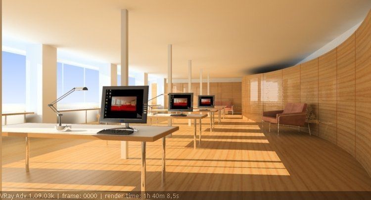

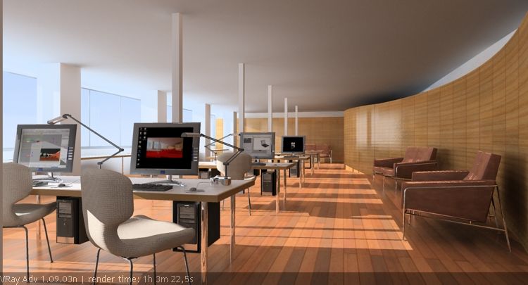

    Primero quiero darle las gracias a todos los que contestaron mi preguntas en los foros y que me permitieron entender el renderizador Vray que era nuevo para mí (en especial a Dideje y su increíble tutorial), segundo presento adjuntado mi primer render en Vray, esperando por favor todo tipo de comentarios y consejos para mejorar la calidad.
    Los parámetros que use fueron los siguientes:
    -En la escena hay 3 luces:
    1 spot, multiplier 3, RGB 255;251;237 y 20 subdivisión en las Vray shadows.
    1 Vray light invisible, planar a lo largo de todas las ventanas, multiplier 1,5; RGB 255;249;232 y 20 subdivisión.
    GI skylight RGB 232;242;255 multiplier 5.
    A -1;2 con object outlines y normals (,1).
    GI irradiance:
    -3;-1.
    Cl=.3.
    Nrm=.3.
    Dist=.1.
    Hsp= 35.
    Inter= 45.
    Second bounce multiplier 0,65.
    Direct: sub 20 depth 6.
    Color mapping: Hsv, dark=3.5, light= 1.
    Finalmente le baje el generador de GI a la alfombra roja a 0.3, lo mismo que el reflection y refraction amount a 0.2, para disminuir el tinta rojo en la escena.
    Tiempo de renderización total (generando el Irradiance Map y la imagen final) 30:50 en un Pentium 4 de 2,8 Ghz 531 Mhz 512 Ram y tarjeta video GeForce 4 de 64 RAM.
    ¿No les parece un poco lento, ¿cómo puedo disminuir el tiempo de renderizado?
    ¿Una vez guardado el archivo irradiance, se pueden agregar objetos a la escena? Saludos a todos y gracias.
Nombre: oficinavray2.jpg
Visitas: 989
Tamaño: 43.6 KB
    El cabreador
    Oct 2002
    8,779
    1589
    1328
    Agradecimientos mi primer render en Vray y comentarios
    Pues veo un poco de baja calidad, no sé, si te fijas las columnas no hacen sombras correctas en el techo, y claro no se puede decir que parece que estén volando, pero es el mismo efecto, no sé, pero creo que los parámetros que tienes son suficientes para que la escena no te de problemas, tengo una escena parecida y no necesito más parámetros, aun así los fallos en las sombras que se ven son demasiado notables para que sea un problema con los parámetros.
    Un cosa que me ha llamado la atención, es que tienes una luz a lo largo de la ventana, esa luz es de Vray con 20 subdivisiones, brutal, creo que con 12 funciona (casi siempre), la cosa es, si esa luz la tienes estorada o no, me refiero a si tienes activada la opción estore whith Irradiance Map, si la tienes supongo que, ese es tu problema con la calidad de las sombras.
    Para solucionar este problema prueba con cambiarle el tipo de interpolación, a un voronoi o a un Delone triangulation, o le quitas el estore, pero con 20 subdivisiones los tiempos de render buf.
    Si la luz no está estorada pues no sé, a subir parámetros como loco, el max rate, pues no sé, 0 ya es un poco bestia, pero prueba, es lo que te queda, es que veo tan notable el problema de las sombras que parece que es así el modelo.
    En la parte artística, ese rojo esta desfasado, a mi idea claro, bájale saturación, después le subiría la secundaria, hay zonas demasiado oscuras, otra cosa que no me convence es el sol, demasiado intenso para el ángulo que tiene, me refiero a que el sol en la imagen por la posición de las sombras está muy bajo, y si el sol esta tan bajo no daría tanta intensidad, te recomiendo que lo subas un poco, o que le bajes la intensidad metiendo más naranjas, o no algo así.
    Por el resto, echo de menos sillas. Saludos y espero que no te molesten las críticas.

    Coincido con el comentario de Fiz3d y además añadiría un poco de aleatoriedad en la escena: las mesas se nota que son instancias de una misma. Desplaza un poco un monitor en una, en otra la lámpara, pon algún cenicero, dossier, cambia la imagen del escritorio de los PC.s, cualquier cosa que rompa la uniformidad de la escena.
    Otro problema que veo con la iluminación, además de lo que comenta el compañero Fiz3d, es con las sombras de las columnas interiores de la sala (las estrechas). Parece que no lleguen al techo, no proyectan ninguna sombra y deberían, aunque sea mínima.
    Por lo demás la primera impresión que deja es bastante buena (quitando esa moqueta roja claro) si se trata de un trabajo tuyo (que no haya cliente tocapelotas de por medio) podrías cambiarle el suelo a un parqué o a un pavimento de vinilo para que tengas un poco de reflexión, que da mucha vida a este tipo de escenas. Saludos.

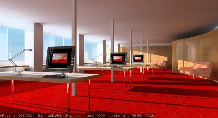

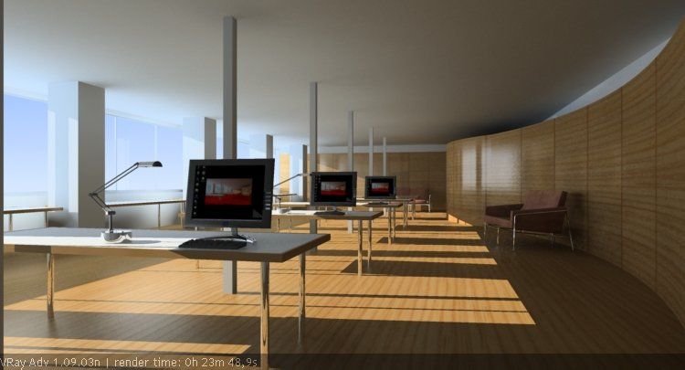

    De hecho, ya estaba haciendo todo lo que tú decías Frodo, me parecen atinadas tus sugerencias. Además, ahora estaba probando con Photones, pero a pesar que me he leído cuanto tutorial he encontrado en el foro, aún hay cosas que no comprendo sobre esto, por ejemplo, como es eso de calcular los Photones y luego cargarlo para después usar en el primer rebote Irradiance Map si al final eso también lo procesa, es decir hace el doble de trabajo, y para que decir de la velocidad de hecho, subo esta nueva imagen que la hice a través de ese proceso y fíjense en el tiempo que me tomo, demasiado ¿será mi versión de Vray (la que ahora acabo de conseguirme la n).
Nombre: 2_100.jpg
Visitas: 826
Tamaño: 41.5 KB
    Moderador
    Dec 2002
    991
    41

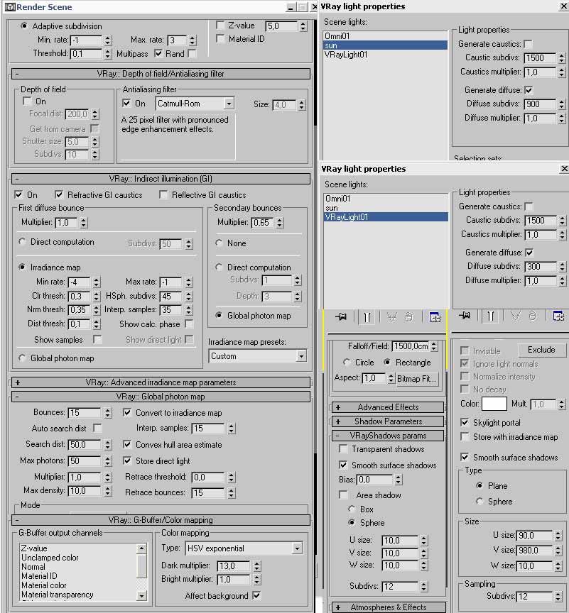

    Vamos a ver qué no es tan difícil. Cuando se usan fotones suele ser necesario ver el mapa que te crean y para ello tienes que colocar el first y el secondary bounce en global Photon Map.
    Ajustas el mapa de fotones y lo vas viendo como queda.
    Cuando lo tengas a tu gusto entonces lo mejor es guardar ese mapa y cargarlo para que no tenga que calcularlo otra vez puesto que ya has visto que está bien.
    Le das a save todo file y lo guardas donde quieras, y después from file y lo cargas, así ya no tiene que calcularlo más.
    Cambias el primer rebote a irradiance y lo ajustas y listo.
    Y el tiempo es excesivamente alto. Veo que has puesto una textura de madera en el suelo con Glossy. Espero que hayas bajado las subdivisiones de las 50 que vienen por defecto, aunque me da a mí que no eso es lo primero que deberías controlar por que hace que suba mucho los tiempos. Saludos.

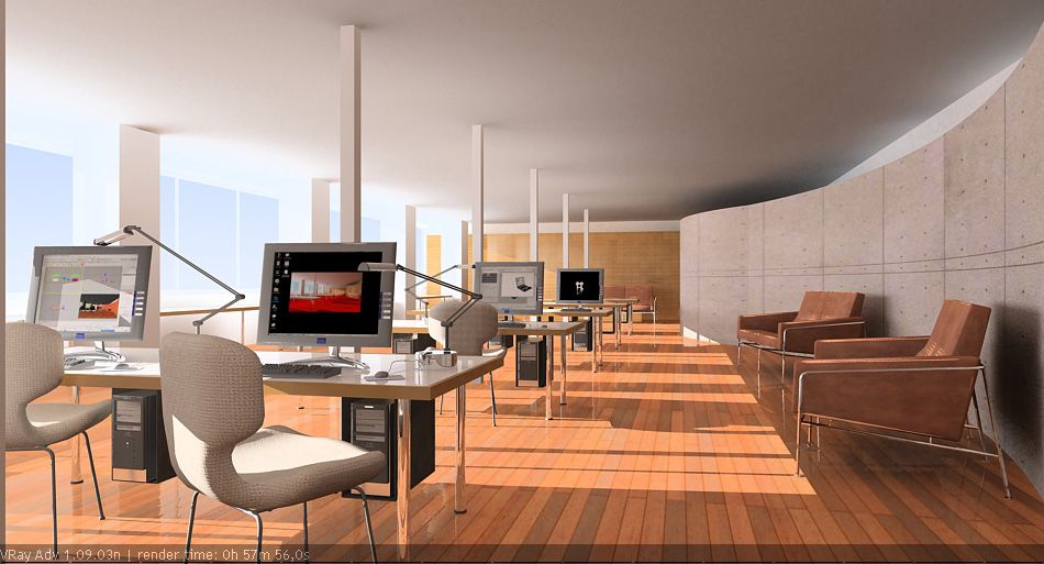

    Gracias por la ayuda Dideje, pero como me di cuenta a lo largo de los foros siempre dices que hagan preguntas dentro de los mensaje así que, me fui al final de tu tutorial haciendo la misma pregunta y dejando la imagen y el archivo a ver si alguien me ayudaba.
    Cuantas subdivisiones le dejo al material del suelo? Saludos.
    Moderador
    Dec 2002
    991
    41
    Entre 5-10 ira bien, aunque para pruebas puedes ponerle 2-3 o incluso sin Glossy. Ya lo añadirás al final. Saludos.
    Apr 2004
    79
    Se ve bien la imagen, ha mejorado mucho a comparación de la primera, a lo mejor valdría la pena quitarle un poco la monótono al piso, a ver s i le puedes colocar unas alfombras a las mesas de las PC, del resto se ve muy interesante, a lo mejor prueba con meterle un poco de suavidad a la sombras para que no se vean tan rectas. Saludos.
    May 2004
    153
    Bueno, bueno, le hice caso a Dideje y le baje las subdivisiones a los materiales a un valor de 7, le subí las subdivisiones a la Vray Light a 2000 y al Sun a 5000 y use los siguientes parámetros para la imagen atachada:
    A 0,2.
    GI.
    Primer rebote: multiplicador 1, -4;-2, clr: 0.4 Nmr: 0.4 Dist: 0.25, HSP: 35, interp: 35.
    Segundo rebote: multiplicador 0.65 y use los cálculos del global Photon Map.
    Global Photon: bounce: 10, search Dist: 5.0, max Photon: 30, multiplicador: 1, max densi: 1, inter samples: 10, retrace threshold: 0.0, retrace bounce: 10.
    Color mapping: Hsv, dark: 12 light: 1.
    Quedo un tanto oscura, que cambio?
    Como le meto suavidad a las sombras?
    En todo caso bajo el tiempo de renderización drásticamente. Saludos.
