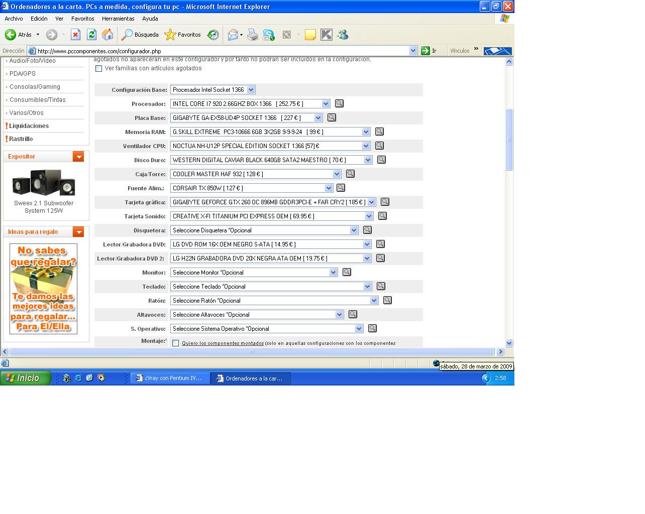

    Con este dinero te refieres solo para la torre o la torre+pantalla¿de todos modos, mira la opción que me parece más equlibrada por este precio, (desde la página de PC componentes).
    Te dejo una captura de pantalla para que veas la configuración porque me da algo de pereza en escribirlo y tengo algo de sueño.
    La configuración cuesta 1251 euros. Eso sí, si quieres que te lo monten ellos pone que te costara 45EUR y por lo que veo el sistema operativo se paga aparte (pero si ya la tienes y te la quieres instalar tu pues no necesitarás comprarla). Suerte en la búsqueda.

    200 euros por 2 Gb, por unos 45EUR tienes un módulo de 1 Gb dr 400, si le sumas lo que tienes tendrías 1,5 Gb. Si te tiras a por un sobremesa para Vray depende si necesitas más velocidad de render o de modelado.
    Para render un i7 y una tarjeta normalita, para modelar, un Quad y un buen pepino de gráfica.
    Para la primera opción tienes como base lo que ha puesto Magic, pero yo recortaría en fuente de alimentación y placa base, a mí me sobraría la tarjeta de sonido y el lector de DVD, otro ventilador/disipador si no vas a hacer OC y se te reduciría el presupuesto en unos 230 euros.
    Si necesitas un monitor, igual te tienes que ir a un Q6600 o similar, porque sino va a ser difícil cuadrar todo en los 1.200 euros.
