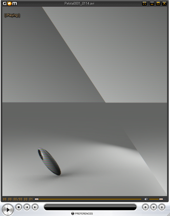

    Pues me diponía yo a renderizar mi primera animación en Blender y cuando termina, el video se ve raro, con un montón de fallos.
    El Windows media no lo reproduce, y en el GOM Player se ve como roto.
    He probado ya en distintos formatos y lo mismo, o no se ve o sale la imagen rota.
    El caso es que luego, desde el propio Blender, le doy a play y se ve bien.
    No sé si es cosa del programa o que estoy haciendo algo mal.
    Aunque ayer tiré un par de renders de prueba y no tuve ningún problema.
    Os dejo una captura de cómo se reproduce el video:

    Para evitar problemas de ese tipo nunca renderizo desde un programa 3d (blender. Max o Maya) otra cosa que no sea una secuencia de tgas. Luego lo monto en Premiere, Adobe After Effects o Virtual Dub y exporto a avi o mov.

    Y si seleccione en la pestaña format el tamaño standard de PC por ejemplo? Te hace lo mismo? A mí me paso en 3d Studio Max hace tiempo y era por la configuración del render seleccionada resolución, códec.
    Por eso prueba con uno preseleccionado a ver qué tal. Un saludo.

    Algunos códecs no permiten usar cualquier resolución, siempre debe ser o potencias de dos o múltiplos de 8 o, rayos fritos a la pepitoria.
    Así que mejor usa una resolución más estándar.

    A qué te refieres Shazam, a que lo tire desde el Yafray? Me temo que eso, de momento, se me queda un poco grande. Probaré con algún formato predefinido Aernur, gracias.
    Ok, Caronte, no lo sabía, a partir de ahora saco todo con los predefinidos.

    Perdona, me he explicado con el culo, ahora lo edito, me refería a que suelo exportar siempre a secuencias de tgas y luego con la secuencia creo los avis o movs en un programa de edición de video.

    La resolución de los videos en teoría siempre deberían ser múltiplos de 16 de o dependiendo del códec, algunos exigen: 4.
    Otra razón es porque los videos usualmente corren en yuv (dependiendo del player), ya que algunos decodificadores tienen problemas con eso, yo desactivo todo lo que es yuv y activo vmr en la tarjeta gráfica, para tener la máxima calidad/compatibilidad, pero esa es otra historia.
    Podrías intentar cambiarle la resolución a ver si se arregla.
    Virtualdub es útil para esos ajustes.

    Yo hago como dice Shazam (por si hay un corte de corriente), pero con la salvedad de que después también lo monto con Blender (todo con Blender, vamos)
    Si tu problema es por la resolución (que es lo más seguro), igual te pasaría con un programa externo, lo que ocurre es que estos softwares más profesionales en lugar de dejarte guardar con error, te cambian ligeramente la resolución final, o directamente solo te muestran los códecs que pueden trabajar bien con la resolución que le has dado.

    Vale, ya está, era por el tamaño. Shazam, me lo a punto para cuando haga algo más serio. Y me apunto también lo de los múltiplos de 4, aunque lo de yuv me suena a chino. Muchas gracias a todos.
