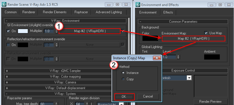

    Como reflejar fondo hdri en material cromado?
    Ya lo aplique al environment, pero no me refleja. Gracias.
    Probastes instanciándolo al environment.

    Thumbs up Como reflejar fondo hdri en material cromado?
Nombre: 01_enviroment_vray.jpg
Visitas: 1987
Tamaño: 141.1 KB
    Probare eso. Gracias.
