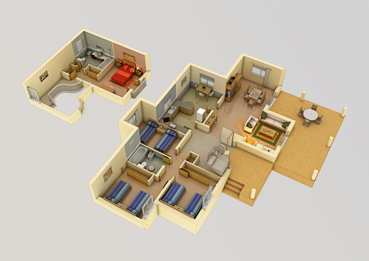

    Aquí comparto con vosotros una infografía del saturado mundo de la infoarquitectura (ay la crisis). La imagen ya tiene algún tiempo, pero estos días me he entretenido retocándola un poco con Adobe Photoshop. A ver qué os parece. Saludos.

    Pues no está mal, aunque algunas paredes parecen estar hechas en modo ton. Pero está bien.

    Me gusta la iluminación, difusa y suave. A este tipo de infografía no le queda bien sombras duras y arrojadas (a mi criterio). Saludos.

    Se ve excelente, me podrías decir qué tipo de materiales utlilizaste, y qué tipo de luces?

    Hola jair_gh. Usé Arch&design de Mental Ray para los materiales, y para la iluminación un Daylight system más una luz omni para el fuego. Un pase de Ambient Occlusion y retoqué los colores en Adobe Photoshop. Saludos.

    Que material es el de los muros? Como consigues que se vean las líneas que delimitan la forma?

    En el setup del render, en la pestaña renderer, apartado Camera effects activa contours. Luego en tu material, en el apartado Mental Ray connection elige un Shader para contour en advanced Shaders, prueba con varios y escoge el que más te guste. También puedes, si ya tienes renderizada la escena, crear un material override con este Shader y renderizar para luego montarla en Adobe Photoshop con el primer render. Saludos.

    Muy bien.
